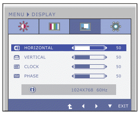

Tímhle se taky nedá hýbat? [http://pc.poradna.net/file/view/14748-lg-png]
karel 10.07.2013 21:00
dá jenže obraz mi jde za to černé pole
