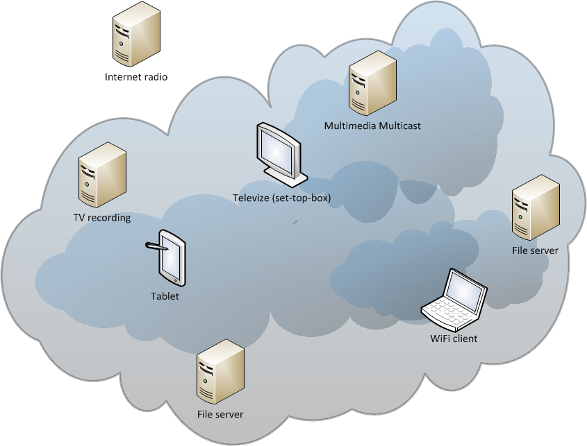

Situace by mohla vypadat například takto (Mrak je obecná L3 síť):
Situation should lookslike this example (The Cloud is general L3 network):
Z nákresu je jistě patrné, že o žádné ALL-IN-ONE řešení nepůjde, naopak jde striktně o architekturu server-client, a to ve všech smyslech toho slova. Server je počítač, který nemá grafické rozhraní a uživateli je dostupná jen sada služeb, jinak s ním nemá vůbec co dělat, často je jednoúčelový a také dost výkonný. Naopak, alespoň, co se multimedií týká, client je lehké zařízení, s minimální spotřebou a ideálně HW video-dekódovacím čipem, aby bylo možné plynule přehrávat video.
From the image above you can realize, that this is not ALL-IN-ONE solution. Architecture is strictly server-client in all of its meanings. Server is a computer that has no graphical user interface and end user can access only set of public services. No other user interaction is allowed. Server is usually single purpose and mostly quite powerfull. In opposite, in multimedia case, the client is lighweight device with minimal power consumption and containg HW video-decoding abilities for smooth playback.

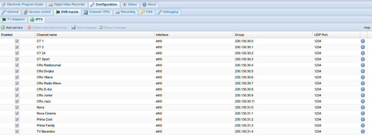

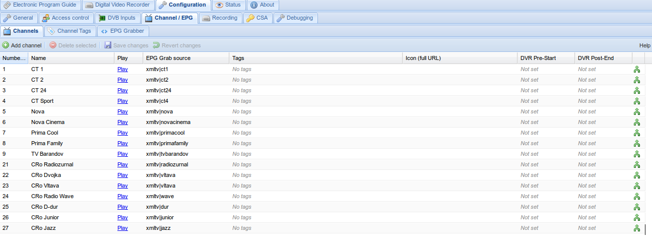

Náhrada za MythTV backend. A je tu otázka, proč nemít televizní karty přímo v nahrávacím serveru. Odpovědi mám dvě. Jednak bych měl smůlu s multicastem, takže bez televizního serveru by se na live-tv nedalo podívat a pak je důvodem i to, že zdrojů multicastu můžu mít po síti vícero, vysílajích na stejných adresách. V případě výpadku jednoho ho zastoupí stream odjinud. Po instalaci (debianí balíčky jsou k dispozici, běží out of the box) se vše konfiguruje přes webové rozhraní. Napojení na IPTV multicast je velice jednoduché, jen se vyplní Multicastové IP adresy a už to funguje. Problém je s televizním programem, který nativně s tím IPTV vysíláním nepřichází anebo s ním tvheadend neumí pracovat. Zde je ovšem snadná pomoc, k dispozici je možnost nahrávat vlastní program pomocí XMLTV. V předchozím článku popisuji, jak je možné dostat Programové informace přímo z karet, tady jsem na to byl zatím líný a pomáhám si internetem. Našel jsem zdroj českých programů u jednoho nadšence, ten stáhnu, upravím hlavičky (ty určené pro MythTV mi to nechtělo baštit) a skriptem nasypu do tvheadend. Ve webovém rozhraní už jen stačí spárovat program a kanál a už to frčí. Máme k dispozici nahrávání, automatické nahrávání (na základě klíčových slov) i „pauzu“ živého televizního vysílání. V případě nahrávání do kontejneru mkv funguje velmi dobře i vyhledávání reklam. V okamžiku, kdy televize uprostřed filmu změní poměr stran, formát zvuku atd., udělá se značka v záznamu a funguje to velmi dobře.
MythTV replacement. And now is the time to explain, why to use multicast rather than DVB cards directly in the server. At first, without multicast, clients are forced to use TV server to watch live TV (and have to install tvserver client software), they can’t simply watch with VLC or similar software. The second reason is multicast infrastructure that allows multicast groups to be streamed from more than one point in the network. If one site fails, the other one will replace it quickly. After installation (debian packages are available, running out of the box), you can make all configuration using web GUI. Connection to IPTV multicast is simple, just fill in multicast IP address and it will work. A minor problem is EPG. Tvheadend can’t handle EPG coming with IPTV. The resolution is simple, you can fill your own program guide using XMLTV. In previous article I am describing how to extract EPG information directly from DVB cards. I have been lazy this time and I am using internet to download EPG information and to import it. Then, you can simply pair program and channel and it works instantly. You can schedule recording, do automatic records (for example tv series) based on name or "pause" live tv. In the case of recording to mkv, commercial skipping works also well. It puts chapter marks to mkv, if image format or sound format changes (with every commercial).
Screenshoty / Screenshots:

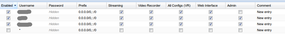

V tvheadend je možné nastavovat práva, kdo má možnost se dívat, kdo nahrávat, kdo spravovat nahrávky. Přístup tedy dostane jen ten, kdo ho mít má.
In tvheadend you can set user priviledges. Who can watch, who can record or who can handle records. Access granted only to specified users.
