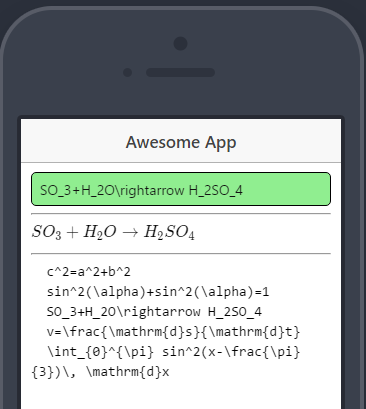

1. Webová stránka včetně všech potřebných souborů (knihoven), s ukázkou možností zápisu rovnic přímo od autora angular-katex knihovny je zde
2. Moje ukázka s několika rovnicemi je k vidění zde. Doporučuji nejprve vpravo nahoře klepnout na odkaz fork, dostanete tím svoje vlastní hřiště.
Vlevo v kódu (mezi <pre></pre>) je umístěno několik rovnic, které stačí zkopírovat vložit do inputu vpravo (náhled mobilního telefonu) a zobrazí se výsledek.
Jen matematická výtka, ta první rovnice není v pořádku, správně má být:
sin^2(\alpha)+cos^2(\alpha)=1
Jo, uteklo mi to, přiznávám.
