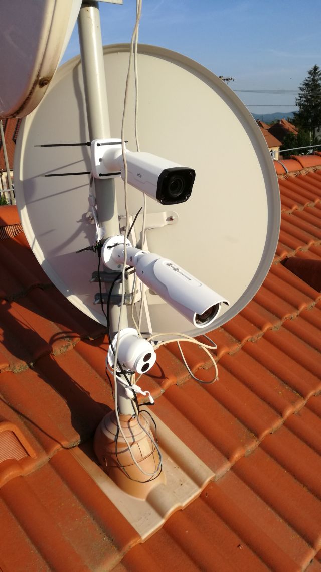

Testované modely v poradí UNV, Vivotek a úplne dole testovaný model UNV (fleg)

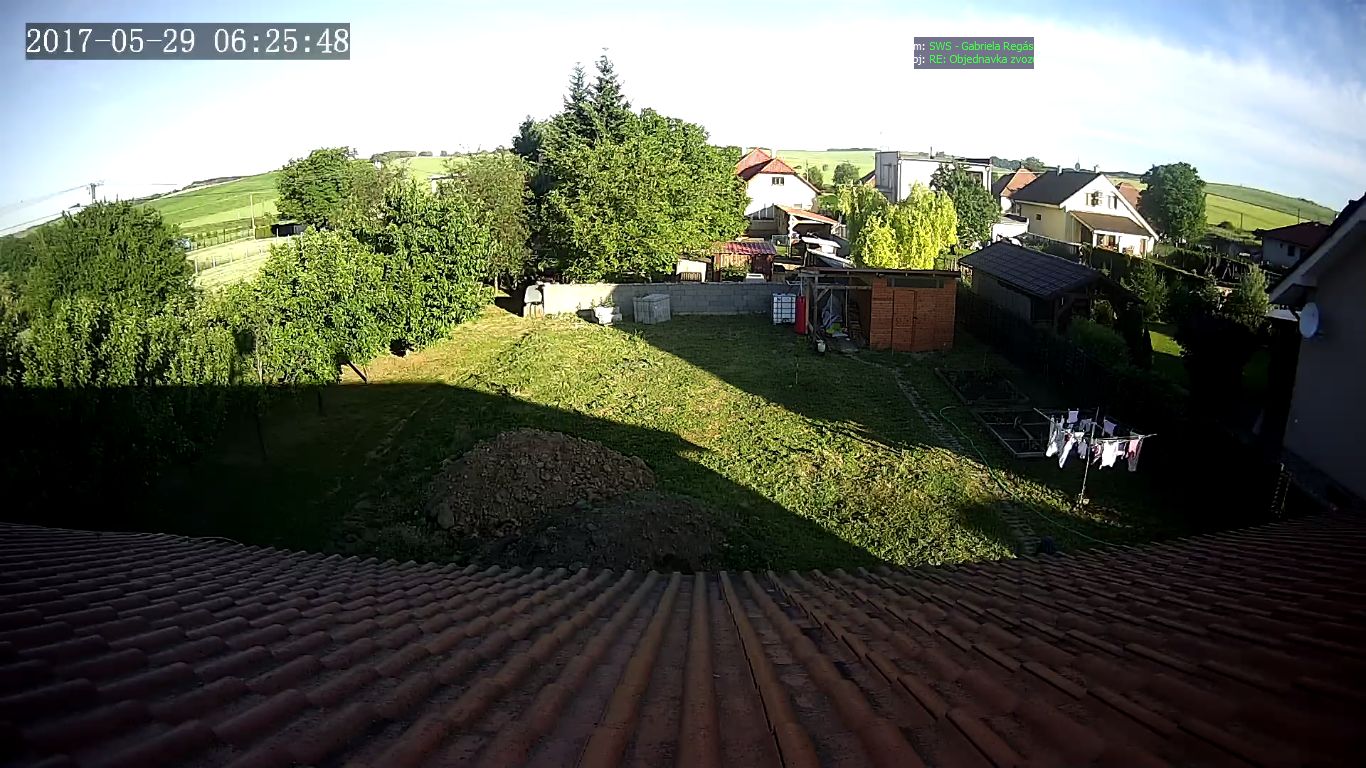

Záber z rána, farby trošku tmavé, ale vidieť jemný nedostatok optiky, viď tmavé miesta v tieni. Možná korekcia cez WDR (fleg)

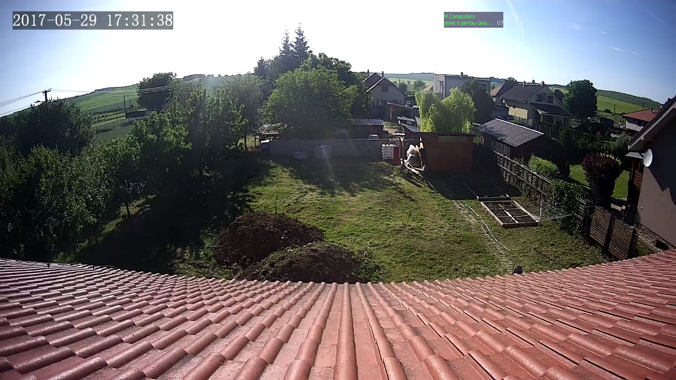

Kameru som neskôr umiestnil na stožiar, aby som si overil jej potenciál v outdoore a musím povedať, že ma príjemne potešila. Obraz je dobre nastavený už v defaulte, kamera si dokázala poradiť aj s ostrým protisvetlom a ak prekvapivo dobrý hodnotím aj nočný prísvit.

Dennému záberu za jasného svetla nie je veľmi, čo vyčítať. Kamera aj bez protislnečného krytu nestmavla obraz a použitie WDR, či ručná úuprava clony nebola potrebná (fleg)

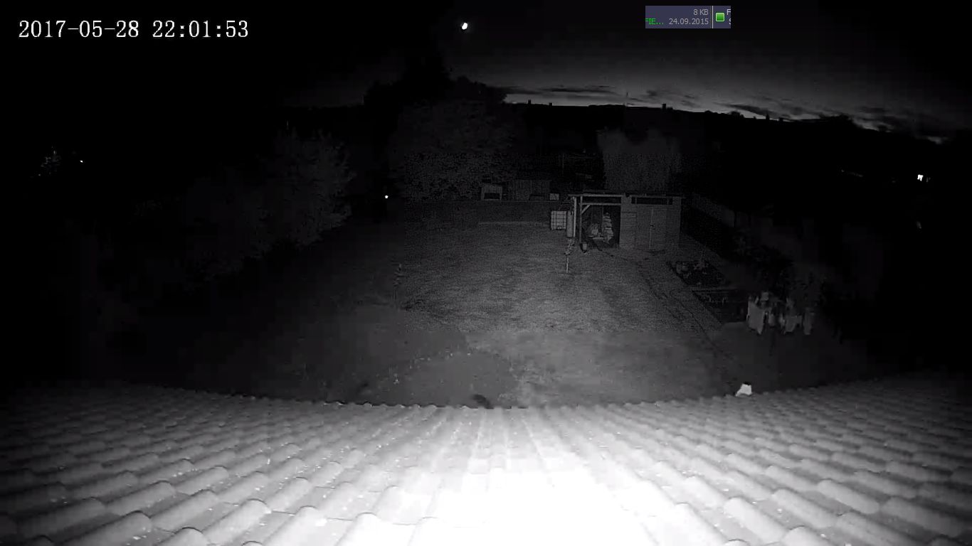

Nočný prísvit dodržal deklarovanú vzdialenosť, aj keď z testovaných modelov bol jednoznačne najslabší. (fleg)
Výrobca deklaruje 30m prísvit, čomu som zo začiatku moc neveril. Predsa len tá cena, navyše som videl len jednu diódu..ale oni fakt nekecali a prísvit vidí na tých 30m reálne. Pri porovnaní s ostatnými sa však negatívne prejavil malý počet diód a ich úzke smerovanie. Napriek tomu použiteľné.
