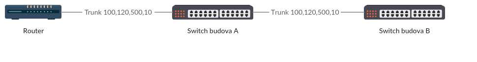

Mějme větší síť ve dvou budovách, sestavenou ze dvou switchů, s implementovanou bezdrátovou sítí realizovanou pomocí kontroléru a několika AP, která obsahuje 3 segmenty: segment pro standardní uživatele, segment pro hosty a segment pro nebezpečné pokusy šíleného ajtíka. Do všech tří sítí jsou zavedeny bezdrátové sítě, jejichž SSID budiž "Users", "Guests" a "ITMordor" (jejich jména jsou významově popisná
). Všechny sítě budou připojeny do internetu pomocí jednoho routeru, který bude ve firewallu zohledňovat, ze které sítě komunikace přichází.
Jak je patrno, jde o klasické řešení pro VLAN. Určíme si jednotlivé VLAN-ID:
- uživatelská VLAN: 100
- hostovská VLAN: 120
- ajtíkova VLAN: 500
- management VLAN: 10
Proč je tam najednou čtvrtá síť? Tuto síť využijeme pro všechna zařízení, která budou použita pro vlastní sestavení sítě, tedy v této VLAN budou umístěny IP adresy switchů, wifi kontroléru a APček. Důvod je prostý - běžní uživatelé na tato zařízení přistupovat nepotřebují, naopak je žádoucí, aby management byl omezen na jednoznačně daná zařízení a uživatele, kteří budou mít fyzický přístup do této sítě.
Nyní sestavíme kostru sítě. Tou budou switche a router. Protože tyto komponenty budou součástí všech sítí, musí být členy všech VLAN. Toho docílíme tím, že použijeme vzájemné propojení pomocí Trunkportů, které budou obsahovat všechny VLANy. V našem případě využijeme pro propoj switchů optických modulů v portech 25 switchů a propoj s routerem pomocí portu č.1 switche A. Router připojíme pomocí LAN portu, na kterém také nastavíme totožný Trunk. Protože nastavujeme čistý trunk, nemusíme řešit PVID. Tím je kostra hotova.

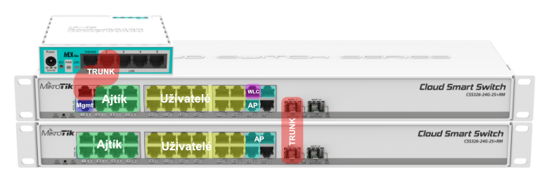

Pokračujeme dalším krokem, nastavením Access portů pro počítače a další síťová zařízení v jednotlivých sítích. Na switchi A vyhradíme port č.2 pro VLAN 10, což bude management port pro správce sítě. Porty 3-8 na obou switchích plus port č.1 a 2 na switchi B zařadíme do ajtíkovy VLAN 500. Porty 9-20 na obou switchích budou vyhrazeny pro uživatelskou VLAN. Hostovská VLAN nebude mít přiřazeny žádné access porty, protože pro hosty v zasedacích místnostech se počítá pouze s pokrytím wifi. Na obou switchích tak máme rezervu 4 portů, které ponecháme v defaultní VLAN1 (nebo pro tyto účely můžeme vytvořit VLAN 4000, což je z pohledu bezpečnosti vhodnější řešení).
Na routeru nakonfigurujeme všechny sítě (doporučuji např. 192.168.100.0/24, 192.168.120.0/24, 10.5.0.0/24 a 192.168.10.0/24, což je řešení vhodné z hlediska mnemotechniky) pro dané VLANy v trunkportu, nastavíme DHCP scopes pro všechny sítě, nastavíme DNS a firewall.
Tím máme hotovu jednodušší část. Přikročíme k implementaci a zapojení bezdrátové sítě. K tomuto účelu využijeme dosud nepřiřazené porty 20-24 switche. Zapojení WLC do portu 21 switche A bude mít dvě varianty: Pokud je WLC pouhý administrátor nastavení AP, postačí, když bude připojen Access portem do management VLAN 10. Pokud ovšem zajišťuje spojení klientům (např. řeší přístup k internetu apod.), je nutné jej připojit Trunkportem, se všemi potřebnými VLAN tak, aby přes něj mohla proudit komunikace do potřebné sítě; v takovém případě bude ovšem nutné vytvořit ještě další "interní" VLAN pro síť mezi AP a WLC, my pro jednoduchost budeme uvažovat pouze základní řešení spočívající v pouhé administraci AP). Na samotném WLC pak zkonfigurujeme tři bezdrátové sítě, které budou mít nastaven tagging svých paketů do adekvátních VLAN 100, 120 a 500, čímž zajistíme, že bezdrátová komunikace bude po přechodu z AP zařazena do správné sítě na switchích.
K dispozici máme 5 AP, z nichž 2 kusy umístíme v budově A (porty 22 a 23) a 3 kusy v budově B (porty 21-23). Tyto porty nastavíme jako Hybrid porty, kde VLANy 100,120 a 500 budou tagged a VLAN 10 bude untagged. PVID nastavíme na VLAN 10. Tím zajistíme, že APčko bude při svém startu, kdy ještě "neví", že má používat VLANy, připojeno (jako access port) do VLAN 10, ve které je umístěn WLC, ze kterého získá během startu konfiguraci a seznam VLAN.
Výsledek bude vypadat takto:

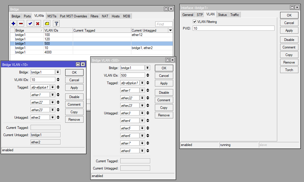

A jak to vypadá z pohledu GUI? Vše je opět vidět v menu Bridge, rozkliknutím jednotlivých VLAN ID vidíte porty které jsou tagged i které jsou untagged a zároveň i porty, které jsou aktivní. Vpravo je vidět aktivace samotného režimu VLAN (VLAN Filtering) a PVID pro Bridge1:

P.S.: omluva na závěr, až nyní jsem si všiml, že mám na obrázku switchů obráceně pořadí portů, port1 je fyzicky umístěn v dolní řadě (naznačen je barevně nahoře, jako trunk) - myslím ale, že to na výsledku až tak moc nemění.
