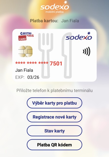

V dalším kroku je třeba stáhnout aplikaci Sodexo Mobilní platby. Do aplikace pak přes číslo a PIN přidáte gastro pass kartu.

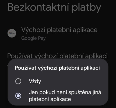

Takže půjdeme do nastavení, budeme hledat: bezkontaktní platby
Výchozí platební aplikace je Google Pay a v následujícím nastavení je, že telefon používá pouze výchozí aplikaci.
Google Pay ponecháme jako výchozí, rozklikneme Používat výchozí aplikaci a změníme na: jen pokud není spuštěna jiná platební aplikace
Tím zajistíme, že můžeme používat i jinou aplikaci, jen je třeba ji spustit. Chování telefonu pak bude následující:
- pokud chci platit debetní/kreditní kartou přes Google Pay, nedělám nic a platím
- pokud chci platit za jídlo Gastro Pass kartou, spustím aplikaci Mobilní platby a zaplatím

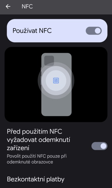

Když už jsme v tom nastavení mobilních plateb, doporučuji zapnout volbu před použitím NFC vyžadovat odemknutí telefonu (viz první obrázek). Tím zabráníte tomu, že vás nikdo nezinkasuje v tlačenici nebo nebude moct platit vaším telefonem, když jej ztratíte nebo vám bude ukraden.

Je to problém přednastavení. Google Pay je nastavené jako výchozí platební metoda a je nastavené tak, že má přednost před všemi ostatními.
Princip je, abys to nastavil tak, že aktivní spuštěná platební aplikace má přednost před Google Pay, které běží na pozadí
