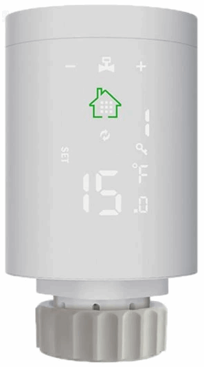

Jako hlavice jsem po delším studování hlavic a možností řízení kotle vybral termostatické hlavice Tuya C-ZB-HY368. Jejich prvotní konfiguraci a nastavení, co se mi osvědčilo popíšu jako přílohu tohoto článku na konci.
Ovládání na hlavici je "divné", ale hlavice umožňuje plné ovládání i programování přímo na hlavici pro případ nouze.
Hlavice je napájena dvěma AA bateriemi.

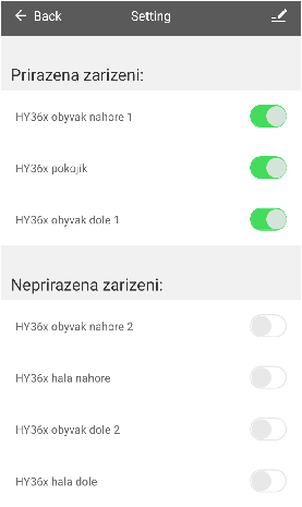

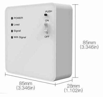

Pro spínání kotle pak ZigBee spínací jednotka pro kotle a tepelná čerpadla C-ZB-SP-1
[99456-spinani-kotle-png]
Proč tato kombinace?
Ta jednotka umí přímo spolupracovat s hlavicemi. V jejím nastavení se automaticky nabídnou všechny hlavice HY368 v domácnosti a vy si jen určíte, které mají spínat kotel. Přestože na prvotní nastavování tyhle hlavice nejsou úplně ideální a mají míň možností než nejlevnější hlavice z Ali, výhodou systému je nezávislost na scénářích - jednodušší správa pro netechnickou část rodiny.

Jste v instalační fázi (In), kdy by měl být čudlík na hlavici úplně zasunutý.
Hlavici našroubujete na radiátor.
Další kroky se potvrzují stiskem domečku. Na hlavici nic jiného než domeček, plus a mínus stisknout nemůžete.
Hlavice mají adresu: 1 - 8, podle které (dle materiálu prodejce) je rozlišuje spínací jednotka kotle. Tak si postupně nastavujte adresy, ať má každá hlavice jinou. Co jsem vypozoroval, tak se na začátku nastavují 2x. Když se nepovede, nic se neděje, na chvíli vyndat baterie (je to rychlejší než reset přes menu hlavice). Po stisku "domečku" nastavíte adresu hlavice, pak datum a čas - ignorujte, nastaví se v aplikaci a opět adresu hlavice.
Následuje přizpůsobení se hlavice ventilu radiátoru - hlavice si najde krajní polohy - počkáme na dokončení.
Podržet domeček, začne blikat ikonka. Pomocí tlačítka PLUS se překlikat na SET a domečkem pak volbu potvrdit
Doporučené nastavení: (nastavuju jen to, co není dostupné v aplikaci)
- domečkem přeskáčeme na 8 (hystereze) a změníme z 1° na 0,5°
- další volba 9 je možnost otočení textu na hlavici o 180°, v mém případě z 0 měním na 1.
- další volba A (nejdůležitější) udává režim hlavice: 0 - PID, 1 - float, 2 - otevřeno/uzavřeno. Na hlavicích, které nespínají kotel volím 1 (float) a na těch, které řídí spínání kotle 2 (otevřeno/zavřeno). I když se volba 2 jmenuje takto "blbě", hlavice se otevírá v krocích po 25% a protože chceme při dosažení teploty hlavici zavřít, aby spínač vypnul kotel, je tato volba vhodnější. Pokud nemáte spínání kotle, volba 0 nebo 1.
- další volba D (descalling) je ve výchozím stavu 1 (zapnuto). Zabraňuje zatuhnutí ventilu radiátoru tak, že jednou týdně projede celý ventil (důležité hlavně mimo topnou sezónu)
Režim se nijak neukončuje, prostě to nechejte, až displej zhasne - tím se dostanete do výchozího stavu

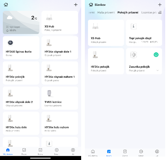

Na v aplikaci otevřít HUB, iniciovat přidání pořízeného Zigbee zařízení, počkat, až se objeví hlavice a potvrdit. Jako vždy rovnou přejmenovat a přiřadit do místnosti. Doporučuji párovat někde, kde je dobrý signál, trvá to kratší dobu.

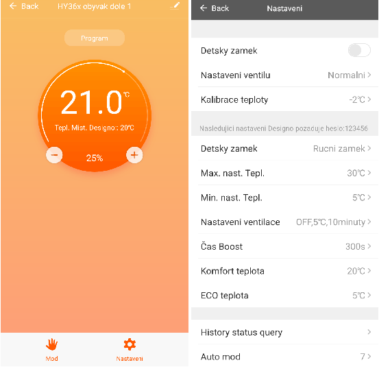

Nastavení hlavice v aplikaci
1. doporučuji doladit korekci teploty hlavice podle teploměru, umístěného v místnosti tak, aby se teplota místnosti, kterou vidíte na hlavici shodovala s teplotou někde mimo radiátory.
2. přepněte si režim dnů, jak vám vyhovuje (5+2, 6+1, 7)´
3. naprogramujte si teploty v rámci dne/dnů. Na této hlavici je natvrdo 6 časových úseků, takže klidně úseky po pár hodinách se stejnou teplotou.
Upozorňuji, že některé volby jsou dostupné pouze po zadání kódu 123456, který nejde nikde změnit. Takže ve výsledku to pouze otravuje a nechápu, co k tomu Číňana vedlo.

Pokud se vám podaří v aplikaci posunout čas na hodinu, kterou už máte na jiném úseku, máte v aplikaci smůlu a nic s tím nenaděláte. Prostě Číňan. Jedinou možností teď je jít k hlavici a naprogramovat si to přímo na hlavici - posunout časy, aby se nekryly. pak už zase můžete pokračovat v aplikaci.
Nastavení jednotky spínání kotle
Jednotka je připojena k síti 240V a na dalších 2 kontaktech má připojeny 2 dráty pro sepnutí kotle.
V nastavení v aplikaci není co řešit, nastavení je naprosto jednoduché - zobrazí se vám všechny dostupné HY368 hlavice a vy jen vyberete, které iniciují sepnutí kotle.
[99464-spinac-kotle-png]
