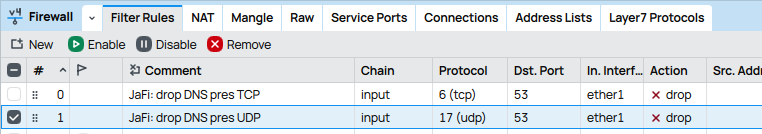

Pokut to povolíte, musíte do firewallu přidat pravidla pro zákaz přístupu na DNS server z internetu (port 53 pro protokol TCP i UDP), aby váš DNS server na routeru nebyl zneužíván.
Zakážeme přistup z internetu na rozhraní ether1 pro port 53 (port, ve kterém je zasunut kabel od poskytovatele)
Ve WinBox to najdeme v IP / Firewall - přidáme 2 pravidla:
[100829-firewall-dns-drop-png]
/ip firewall filter
add action=drop chain=input comment="Moje: drop DNS pres TCP" dst-port=53 in-interface=ether1 log=yes protocol=tcp
add action=drop chain=input comment="Moje: drop DNS pres UDP" dst-port=53 in-interface=ether1 log=yes protocol=udp
Po přidání pak pravidla přesuneme nahoru.

Este som chcel dodat, ze k dns a k allow remote request treba doplnit blokovanie firewallu na inpute…
fleg 07.12.2025 23:09
fleg
Vidiš, to jsem tam zapomněl popsat. Tu poznamku o remote request jsem tam dopisoval dodatečně. Dopln… nový
Jan Fiala 08.12.2025 05:56

Este som chcel dodat, ze k dns a k allow remote request treba doplnit blokovanie firewallu na inpute pokial ma MT verejnu ip adresu, pretoze do par hodin to zacnu cinanci pouzivat na ddosovanie.
Blokovat treba port 53 na udp aj tcp.
Teda ak standardne nie je na inpute vsetko blokovane defaultne.
Vidiš, to jsem tam zapomněl popsat. Tu poznamku o remote request jsem tam dopisoval dodatečně. Doplním
