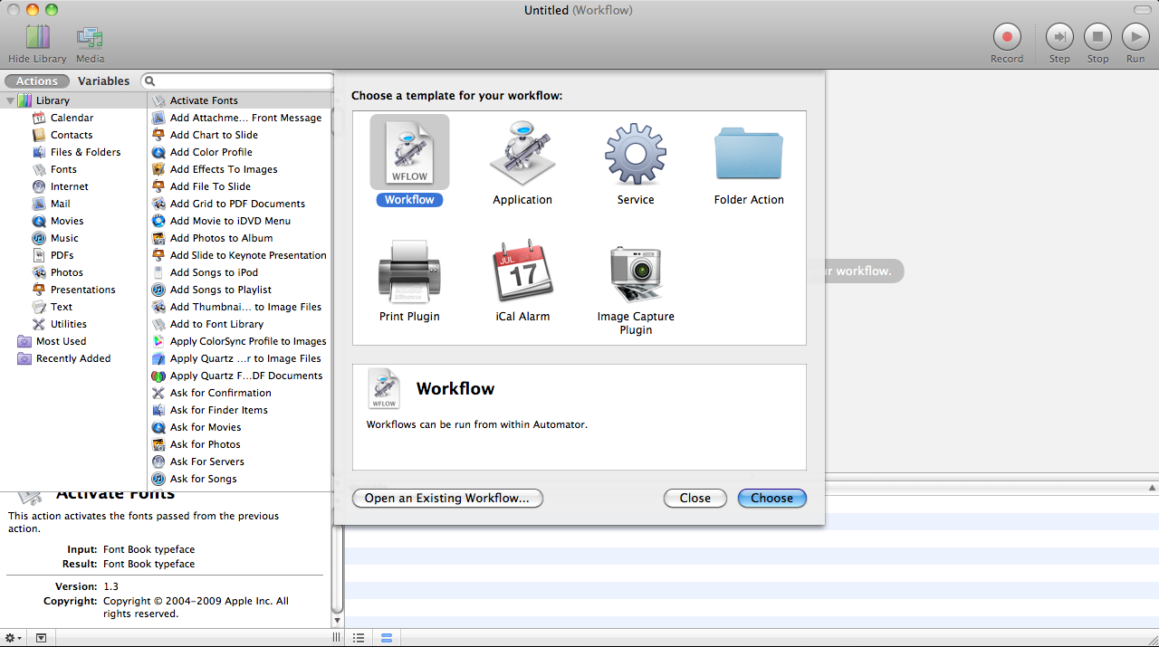

Keď spustíte Automator, v prvom rade je potrebné zvoliť si, aký typ aplikácie chcete vytvoriť.
Na výber je 7 druhov. Vo všetkých si najprv naklikáte svoju aplikáciu a následne podľa typu využijete určeným spôsobom.
Napríklad "Service" vám umožní vytvoriť doplnkovú funkciu do ktorejkoľvek nainštalovanej aplikácie vo vašom systéme. "Folder action" zase funguje ako trigger a spustí sa pokiaľ sa zmení štruktúra zložky (pridanie, odstránenie súboru…). "iCal alarm" je klasické spúšťanie s naplánovaním na určený čas alebo dátum.
[7139-automator-1-png]
Na začiatok teda zvolíme "Workflow"

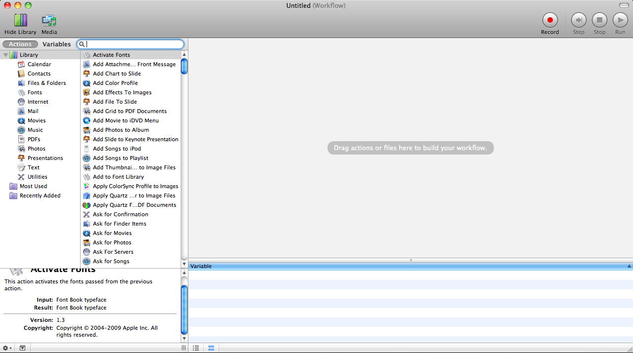

Prostredie je veľmi jednoduché. V ľavej časti sa nachádza knižnica, teda zoznam funkcií, ktoré môžeme volať. Každá funkcia v Automatore má svoj popis, ktorý sa zobrazuje v ľavej spodnej časti obrazovky. Podľa popisu zistíte, či tá konkrétna funkcia je vhodná pre použitie vo vašom programe. Samotné nastavenia v blokoch sú následne relatívne intuitívne. Vpravo je priestor, kam ukladáme bloky logicky za sebou. Na spodnej časti sa nachádza zoznam premenných.
[7140-automator-2-png]

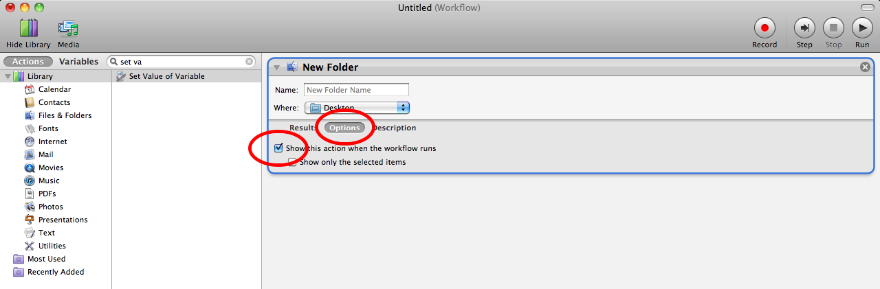

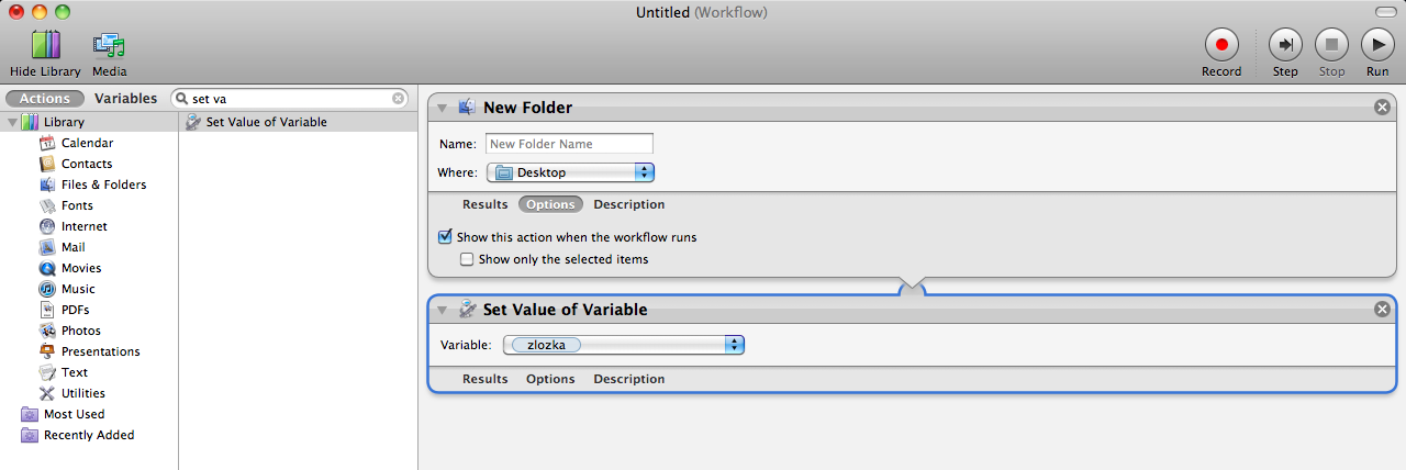

Najprv je vhodné, aby program vytvoril zložku, do ktorej vybrané fotografie prekopírujeme.
Vložíme teda blok s názvom "New folder" (funkcie je možné v Automatore vyhľadávať). V časti Options zaškrtneme "Show this action when the workflow runs", čo znamená, že sa používateľovi daný blok ukáže a bude môcť vyplniť názov súboru prípadne aj jeho umiestnenie počas behu aplikácie.
[7141-automator-3-png]
Túto informáciu si potrebujeme odložiť do premennej, aby sme s ňou neskôr mohli pracovať. Preto doplníme workflow o blok s názvom "Set Value of Variable". Ja som svoju premennú nazval "zlozka".

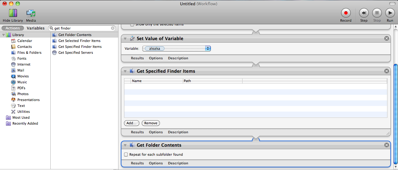

Ďalším krokom bude výber fotografií, resp. obrázkov. Na to potrebujeme blok s názvom "Get Specified Finder Items". Rovnako v časti options zaškrtneme, aby sa blok zobrazoval pri volaní a mohli tak požadované fotky vybrať. Keďže výber umožní vybrať aj zložku, je vhodné si situáciu ošetriť blokom "Get Folder Contents", ktorému zaškrtneme, aby rekurzívne prechádzal aj všetky podzložky.
[7143-automator-5-png]

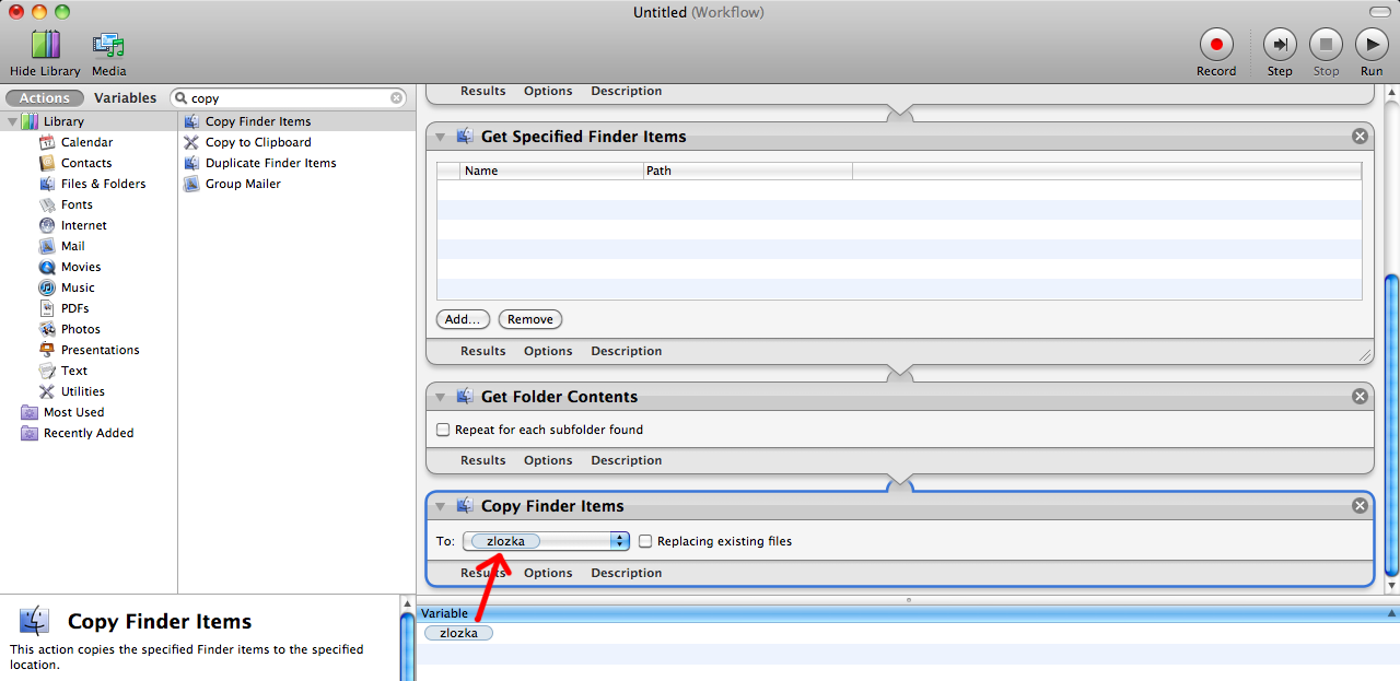

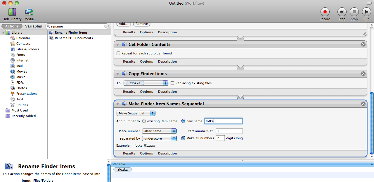

Teraz nastáva hlavná súčasť programu. Prekopírovanie vybraných fotiek do novej zložky. Do workflow potiahneme blok s názvom "Copy Finder Items". Aby sa prekopírovali do nami vytvorenej zložky, je potrebné premennú myšou zo spodnej časti potiahnuť na dropdown list "To:".
[7144-automator-6-png]

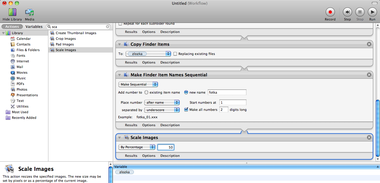

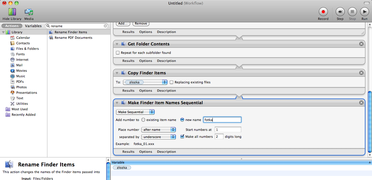

Ďalším krokom je premenovanie. Použijeme blok "Rename Finder Items". Nastavím, aby sa súbory premenovali sekvenčne tak, aby maska názvu bola "fotka_cc.xxx", kde 'fotka' je pevný reťazec, 'cc' je číslo odsadené nulou zľava a 'xxx' je prípona súboru.
Tento krok je taktiež možné nastaviť pre zobrazenie a počas behu programu individuálne upravovať.
[7145-automator-7-png]
Posledná vec je zmenšenie fotiek. Na začiatku sme si zvolili, že ich chceme zmenšiť o 50%. Nájdeme a vložíme blok "Scale Images" (v prípade, že máte nainštalovaný iný grafický editor ako napríklad Photoshop alebo Pixelmator, ktoré umožňujú volať podobné funkcie z Automatora, je možné zvoliť aj tie ako alternatívu). Automator sa nás opýta, či k tomuto bloku chceme pridať aj blok na prekopírovanie. Zvolíme možnosť "Don't add". V bloku nastavíme, že chceme zmenšovať percentuálne a to na hodnotu 50.
[7146-automator-8-png]

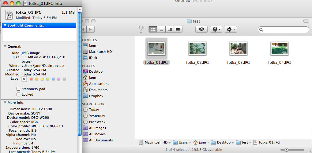

Workflow je týmto dokončený a ostáva nám len otestovať ho. Spustenie vykonáme kliknutím na tlačidlo "Run" v pravej hornej časti Automatora. Ja som pri testovaní nechal vytvoriť zložku s názvom "test" a vybral som 4 fotky, ktoré som mal predtým v zložke BA_ZOO. Tu je výsledok:
[7147-automator-9-png]
Z obrázka je vidieť zložka "test" a 4 fotky premenované podľa vopred určenej masky. Vľavo je vidieť veľkosť obrázka 2000x1500 pixelov. Pôvodná veľkosť obrázkov je 4000x3000 pixelov.
