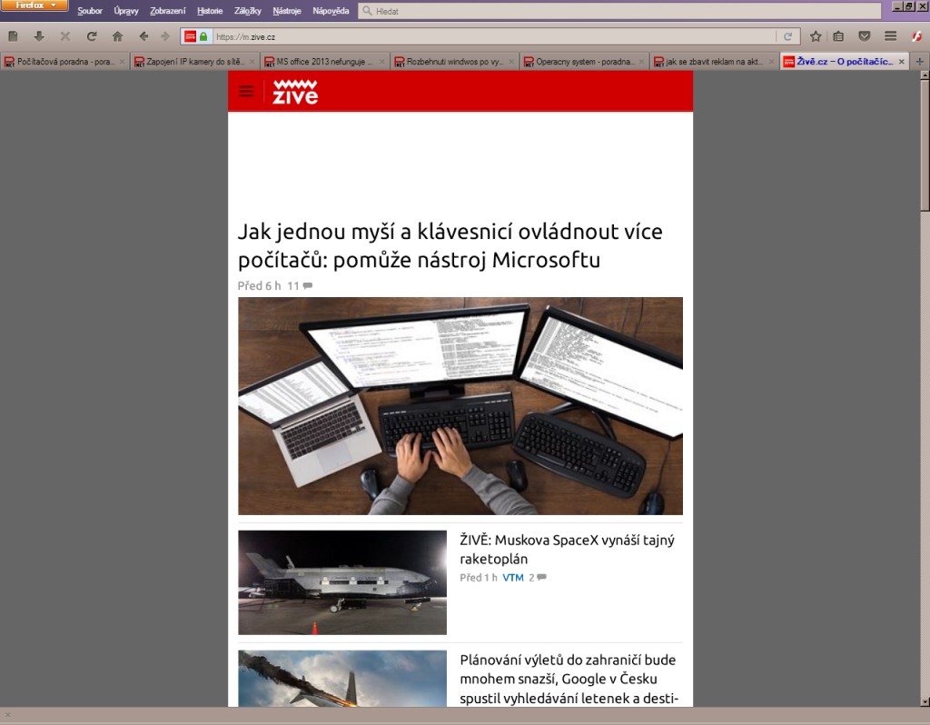

Pokud nepoužíváte adblock, možná jste si všiml na webech reklam. Pokud používáte, možná jste si všimli , že na některých webech , namátkou zive,mobilmania,digiarena,doupe,aktualne,blesk,aha,extra a dalších, že se tam reklam buď nelze jednoduše zbavit, a nebo že při se stránka zobrazí špatně(nekompletní), kvůli filtru, který zablokuje i správný obsah.
Jednoduché řešení :
zakažte a smažte cookies na té stránce.
(Není to postačující podmínka, je nutné blokovat reklamy jako předtím, zákazem 3rd party prvků atd globálně..., klasickým blacklistem zlých domén)
Vysvětlení:
Pokud budou cookies povolené, a stránka zjistí adblock (poprvé se možná zobrazí bez reklam), uloží si cookie s názvem začínající na adb. Pak se stane to, že všechna svinstva co normálně chodí ze svých 3rd party domén (různé splašky ibilbord, openx, imedia,seznam) půjdou přes proxy daného webu a budou tedy 1st party a navíc jejich URL bude zakódováno do jakoby-náhodného řetězce., tudíž je je těžko rozlišit od legitimního obsahu. Proto je nutné cookie zároveň zakázat a smazat(nabo aspoň smazat příšlušný cookie adb*). Myslím, že existují i doplňky do browseru, které umí filtrovat cookies podle názvu cookie, což se zde hodí.

Edit: Tak jsem ten doplněk zkusil a myslím, že je docela zbytečnej, umí blokovat jen celou doménu, ne individuální cookies.
Čau, díky na info, docela jsem se potrápil s reklamou na aktualne dokud jsem nenašel tvůj příspěvek.
Nakonec jsem dal na tvou radu a blokuji cookie z aktualnea. Nainstaloval jsem do Firefox doplněk Cookie Manager+. Konecne ten web nevypadá jako pornostránka :-D.
