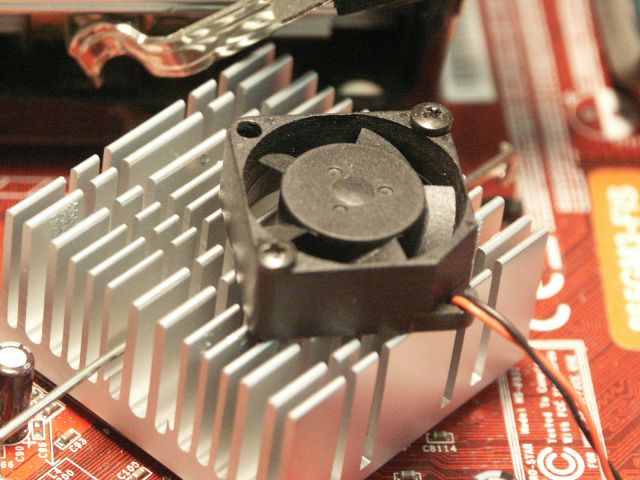

Ono to nemusí být až tak hlučné. Nemám rád cokoli co hřeje, tak od doby, co začaly hřát některé chipsety přidávám na jejich pasivy maličké 20x20mm ventilátory, zapojené na 5V. Jsou prakticky neslyšitelné.
• Na tady tyto hlinikove veze ani snad 2Cm fan nemusi ani byt (100% passiv) a je lehce uchlazen i FAN strategií PC bedny, az na obtizné pozice (mrtvé body) kde ten mFAN ma své oduvodnení.
* Podobne (jako naobrazku) jsem to resil i na Raspberry, nebo NUC, na 1M to nejde prakticky ani slyset..
Problém těchto maličkých ventilátorů na chipsetech vyvstal až časem, kdy se větráčky vyrachtaly, žebra chladiče zacpala prachem a pak to řvalo.
