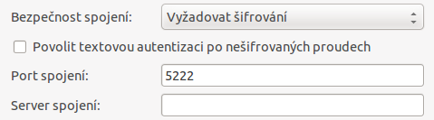

Nepřipojuje se na https, facebook chat je prachobyčejný JABBER, v podání FB je spojení šifrované.
JR_Ewing 08.06.2011 11:35
JR_Ewing
Pokud je to XMPP, tak může být i nešifrovaný, ale pokud FB šifruje, tak super...:-)
MaSo 08.06.2011 11:42
MaSo
Ano ano, šifruje: [http://pc.poradna.net/file/view/6146-screenshot2-p ng]
JR_Ewing 08.06.2011 11:55
JR_Ewing
Odkial je ten screenshot? Trillian umoznuje pouzitie FB chat pomocou dvoch pluginov, Facebook 5.0 a…
Dreamer 08.06.2011 12:40
Dreamer
Pidgin IM, pouzivam ho, protoze jako jediny je schopen komunikovat i s IBM sametime protokolem :-) a…
JR_Ewing 08.06.2011 12:42
JR_Ewing
Aha, tak ja som nasiel v Trilliane pre XMPP moznost "use legacy SSL for connection", pre FB plugin n…
Dreamer 08.06.2011 12:54
Dreamer
Ne, protokol je uplne jiny. Jinak "legacy SSL" je starsi, dnes temer nepouzivana moznost. XMPP by me…
JR_Ewing 08.06.2011 13:04
JR_Ewing
jen dodám, že wireshark = ethereal :-)
MaSo 08.06.2011 13:19
MaSo
Ano, je to tak.. ethereal se uz skoro dva roky jmenuje wireshark.
JR_Ewing 08.06.2011 13:33
JR_Ewing
Tak ak zapnem SSL pre XMPP, vobec nefunguje, neprihlasi, ale ak vypnem, tak wireshark pri spustani T…
Dreamer 08.06.2011 13:42
Dreamer
V tom pripade v poradku, jak jsem psal, XMPP je od zakladu vystaven tak, aby byl zabezpeceny (encryp…
JR_Ewing 08.06.2011 13:46
JR_Ewing
Já teda Facebook chat přes Jabber spuštěnej v QIPu přes Wireshark rozluštil docela snadno. Zprávy js…
shark.jd 08.06.2011 22:59
