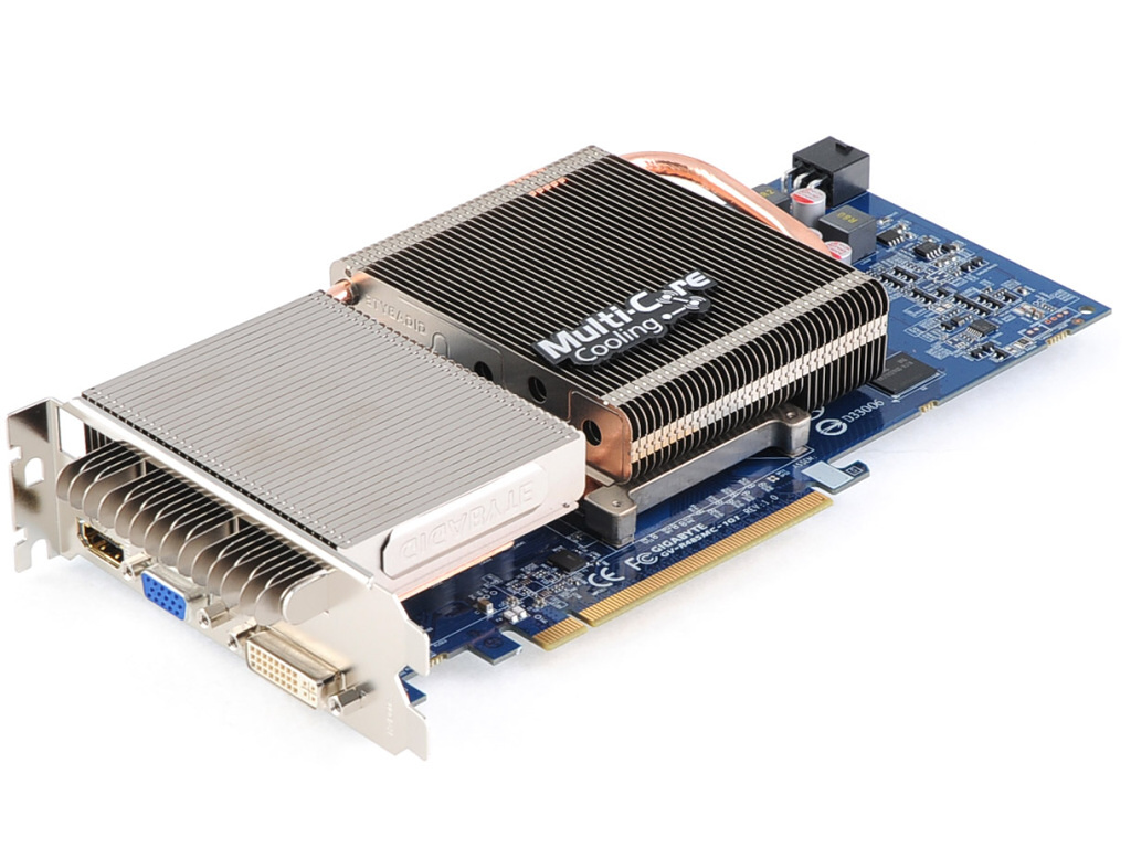

Já mám pasivně chlazenou 4850, která má TDP 110 W. Takže nějakých 80 W se dá pasivně uchladit úplně…
Wikan 27.02.2012 18:17
Tak to ale mas chladic aspon 15x15x15cm a to je tak pol kejsu. Viem o com pisem mam taky chladic na…
MM.. 27.02.2012 18:23
Zase to s tou velikostí chladiče nepřeháněj. Není o nic větší než obyčejný "větrák". [GV-R485MC-1GI]
Wikan 27.02.2012 18:31
toto neuchladi 110W ani nahodou. Vyrobca v niecom zavadza. Tipujem ze ta grafika nezere viac jak 30-…
MM.. 27.02.2012 18:41
BTW. ta pasivna gigabyte 4850 je podla mna podtaktovana (to sa robi bezne u pasivnych) a teda potom…
MM.. 27.02.2012 18:25
Oproti referenčnímu modelu má lehce vyšší GPU frekvenci a lehce nižší frekvenci pamětí. V obou přípa…
Wikan 27.02.2012 18:37
Tak mas v bedni riadny prievan alebo co, to potom neni pasivne chladenie :)
MM.. 27.02.2012 18:42
Mám vcelku normální chladič na procesoru (TDP 95 W), 12cm větrák ve zdroji a 8cm větrák vzadu na bed…
Wikan 27.02.2012 18:48
Never tomu. Ja by som povedal ze sa to pri tych 100° dost silne podtaktuje t.j. nepovzoval by som to…
MM.. 27.02.2012 18:53
Kdyby se to silně podtaktovalo, tak by výrazně klesl výkon a toho bych si všimnul, nemyslíš? Jenže t…
Wikan 27.02.2012 18:56
Potom tam mas prievan. Cez ten otvor v slote sa tam nasava vzduch do kejsu apod a musi byt toho vzdu…
MM.. 27.02.2012 19:06
Tak netvrdím, že je to neslyšitelné. Ale ani nijak výrazně hlučné. Těch 100 °C je maximum v parném l…
Wikan 27.02.2012 19:13
Tak mna hlavne zarazilo to "úžasně tichý a úsporný" v nazve, asi som vynimka ptz si uz 5rokov tunim…
MM.. 27.02.2012 19:24
Já tu pasívní 4850 taky měl tuším od gigabyte. Už to není aktuální ale podle mě tam buď vybírali čip…
