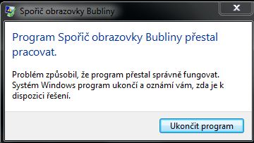

už jsem bezradný, snad dvě hodiny hledám vše možné na netu k řešení problému. Když chci nastavit spořič obrazovky (např. bubliny nebo pruhy) - základní co je tam od počátku. Tak nenabíhá. Chci-li dát nastavení, nic se nestane, pokud dám náhled, vyskočí mi hláška viz screen. Že prestal pracovat.

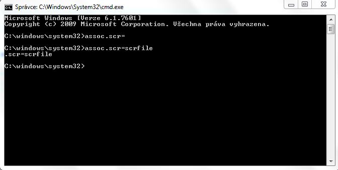

Tak skúsme iné: spusti príkazový riadok cmd ako admin. Napíš tam nasledujúci príkaz: assoc .scr= (…
pme 04.02.2013 20:16
pme
uděláno,a nic se zjevného nestalo, viz screen

stále stejný problém... přestal pracovat

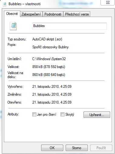

Ale čeho jsem si ted všim, tak název bubble.scr kdyz dam vlasnosti,tak mi to píše typ souboru - autocad script.
Autocad v PC již nemám (měl jsem legální školní verzi, kterou jsme měli na univerzite pro školu zdarma), vše spojené s autocadam mam pryc a stejne tam má tento název,...jde to nejak změnit? Ve vlastnostech to změnit nemohu. Možná bude kámen urazu v tomto.
Áno "kápnul" si na to...:-), v prílohe máš opravený (pôvodný) záznam z registrov.
Stiahni - naimportuj do registrov, reštartuj pc a bublinkuj...:-)
nic,pořád při starém nefuknční. Stahl jsem, spustil jsem, potvrdil jsem, restarovat jsem,a stále nejde :)
edit: ale už typ souboru je spořič obrazovky a ne autocad skript...aspon neco,ale porad to nejde .)
Tak skúsme iné:
Napíš tam nasledujúci príkaz: assoc .scr= (stlač Enter)
potom napíš: assoc .scr=scrfile (stlač Enter)
