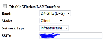

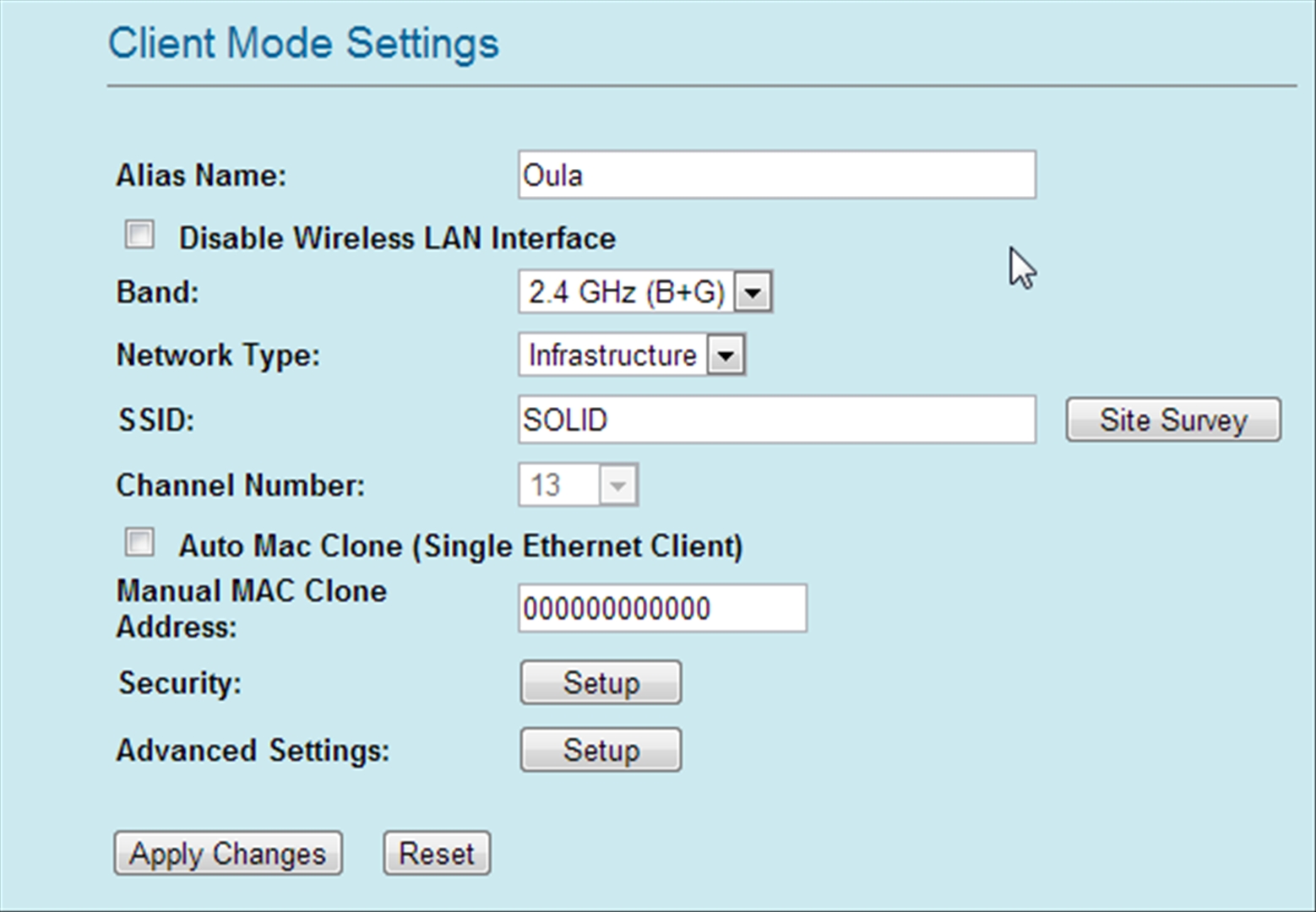

[http://pc.poradna.net/file/view/12653-screenshot01 9-jpg]že jsi nestiskl CONECT? neb jedno zařízení…
paul 04.02.2013 20:40
paul
Kanál se dá měnit jen v režimu ad-hoc, jinak je automatický. Nejmenuje se to stejně, ovis je Oula a…
Oula 04.02.2013 20:52
Oula
když máš na sítích vybráno SOLID stiskl jsi Conect aby se připojil?
paul 04.02.2013 20:58
paul
Jistě, connect sucsesfully, ale v tray je omezené připojení a net nejede

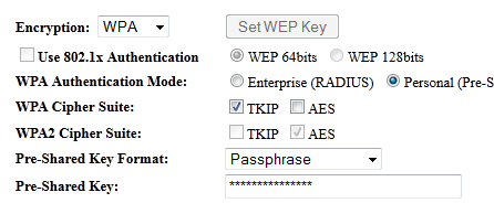

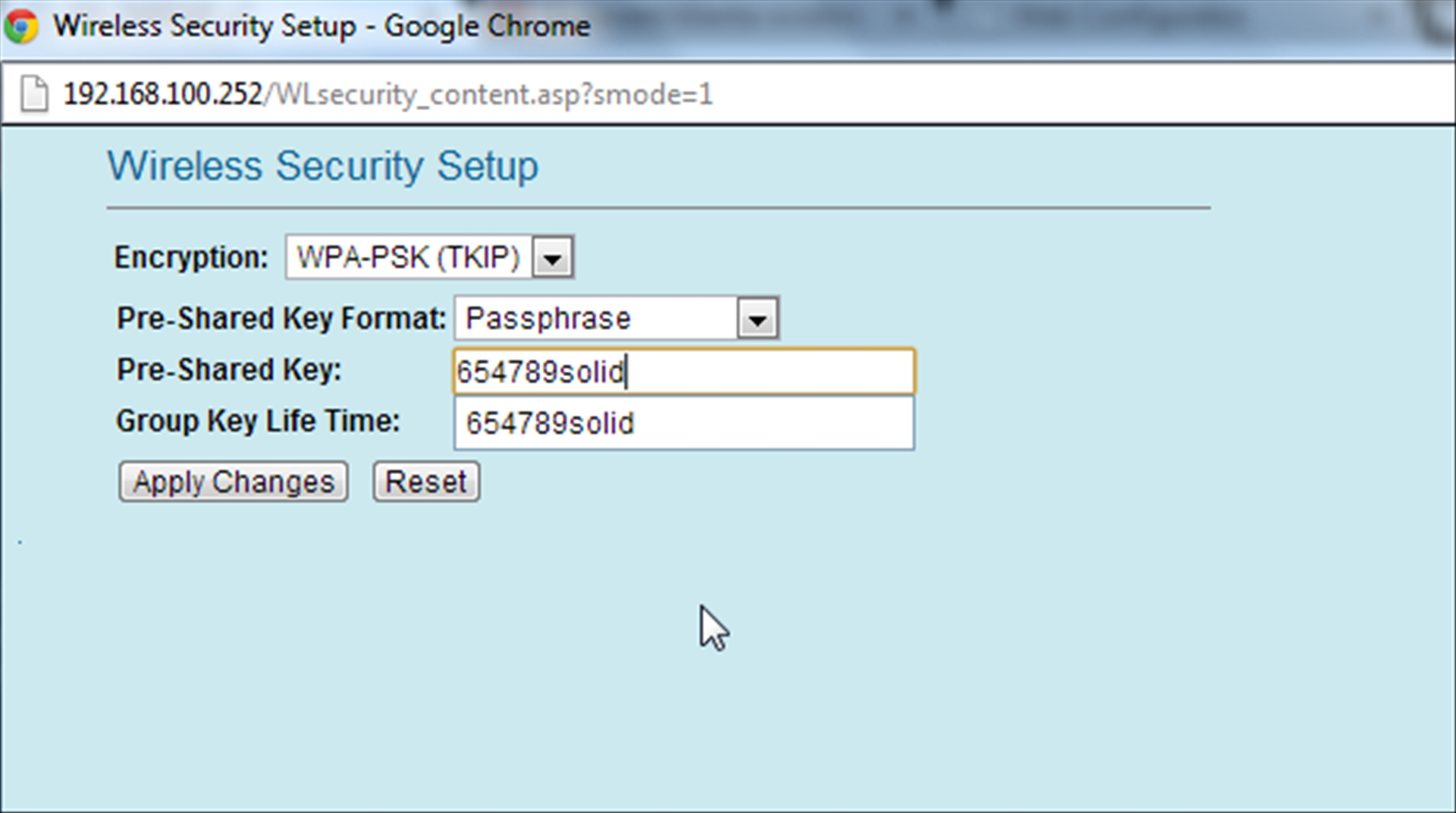

a nastavení zabezpečení to nechce?
paul 04.02.2013 21:13
paul
Jistě, že chce, to se zadává do položky security, jak je vidět na screenu

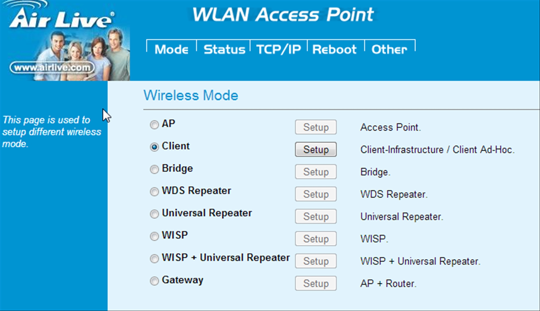

1. správný režim u tvého aparátu je ale client (je to novější verze) 2. VOIP je samozřejmě tvůj. Usv…
touchwood 05.02.2013 17:40
Aha, já to nastavoval viz tvůj koment 1. operation mode musí být bridge , takže todám zpátky. A o VO…

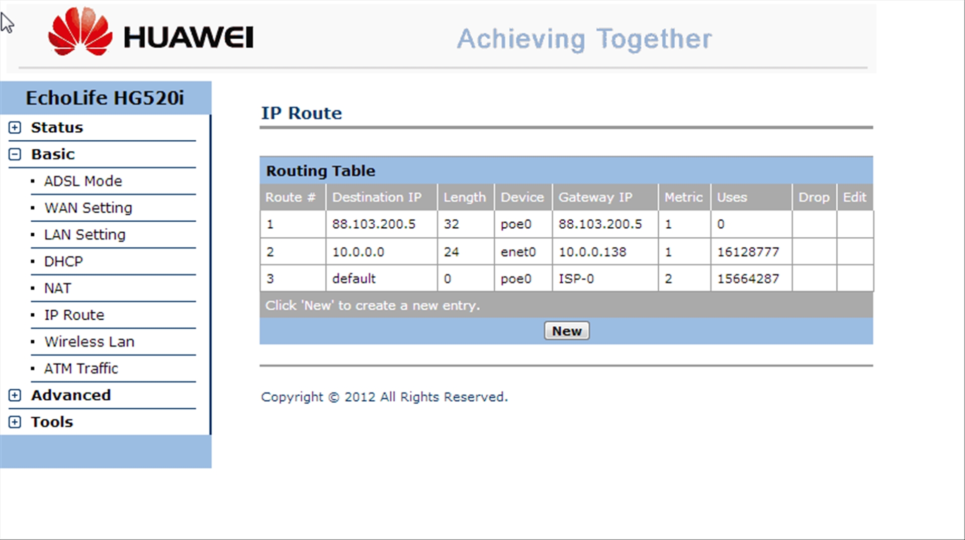

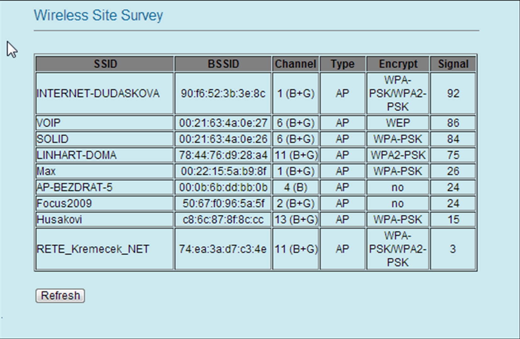

jinak zde je vidět, že máš opravdu dvě WLANky: [http://pc.poradna.net/file/view/12703-screenshot04…
touchwood 06.02.2013 07:11
Jj, taky už jsem si toho všimnul...A jak tedy nastavit VOIP, aby to bylo ok?
Oula 06.02.2013 07:33
Oula
když v huňawej vlezeš do Wireless nastavení, tak tam najdeš tuším 4 profily pro 4 bezdrátové sítě, v…

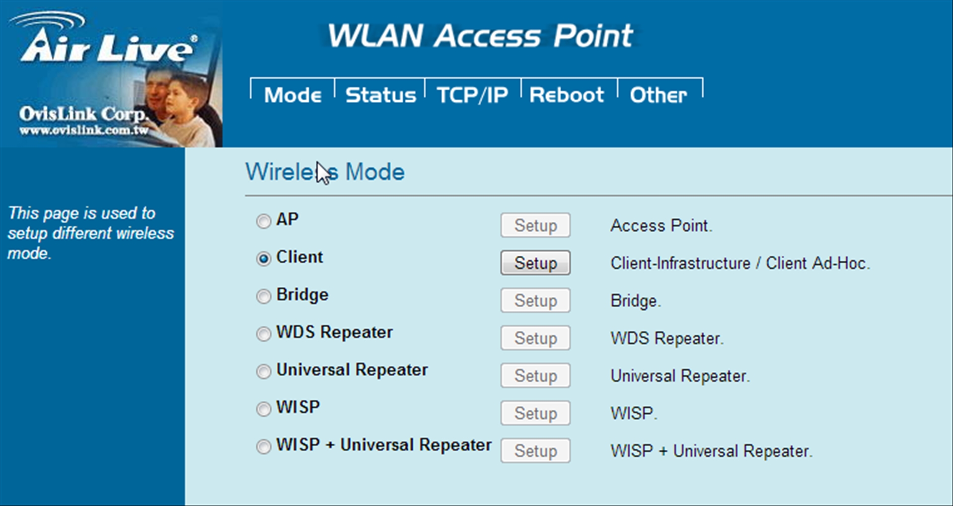

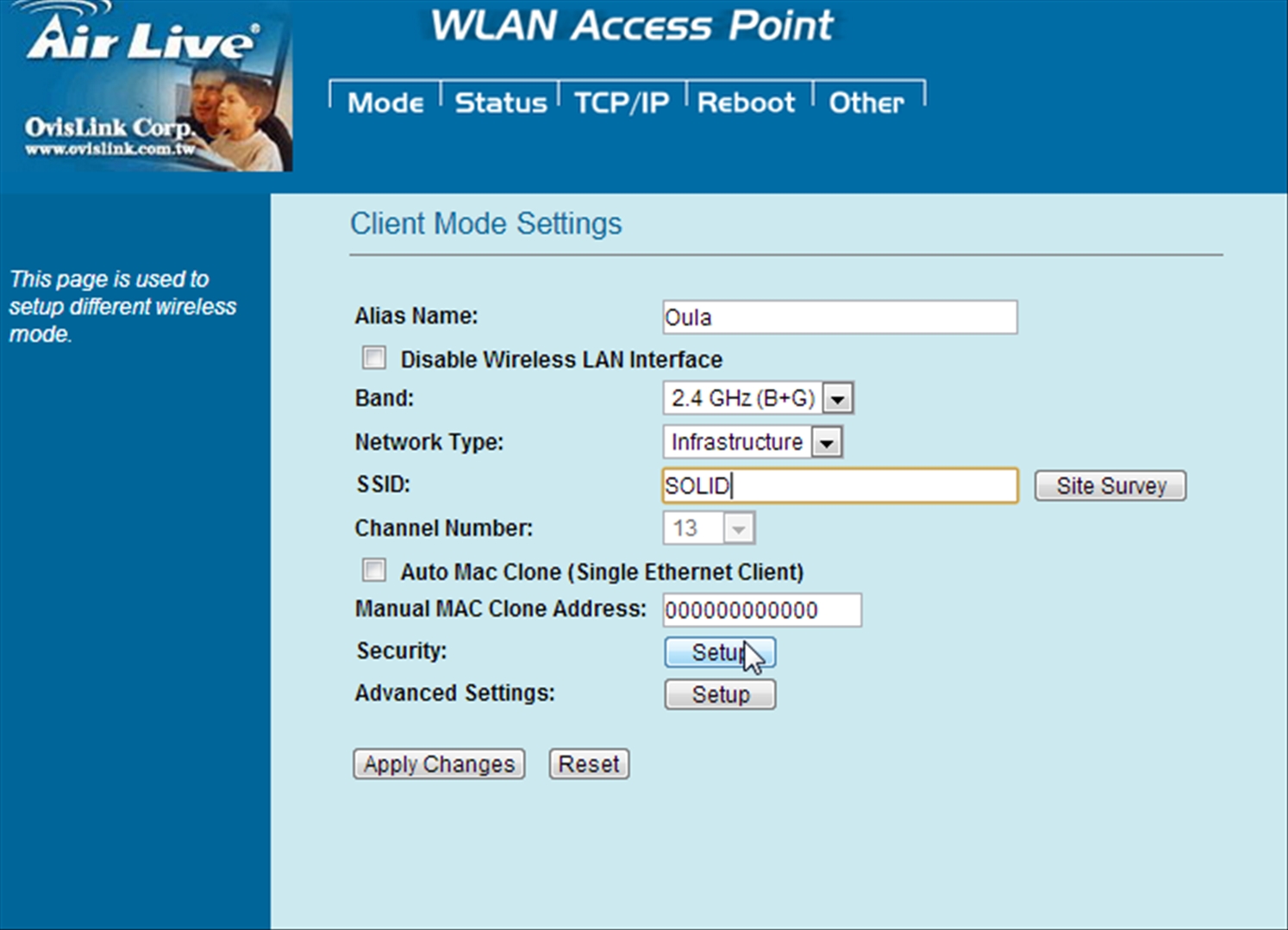

hoši, nechápu, co tady řešíte? Dáváte "connect", ale na screenu z nastavení máte úplně blbě jak režim, tak SSID. OMG OMG!
edit:
1. operation mode musí být bridge a DHCP server vypnutý.
2. wireless nastavit takto:
[12659-ovis1-png]
SSID musí být ten tvůj "SOLID"
3. ve Wireless/Security si nastavíš správně zabezpečení
[http://pc.poradna.net/file/view/12660-ovis2-png]
4. uložit, reboot, a je po ftákách.
potom ještě doporučuju nastavit IP na DHCP klient nebo na pevnou IP z rozsahu Huňaweje, ať se dá jednoduše vlézt do konfigurace.
A to je vše, za 3 minuty je hotovo.
5460AP není router, je to dokonce i v názvu, že to je AP. Ach jo! Půlka dospělých jsou jako batolata, na všemu říkají "kaka" (lejnu, autu, matce). :-)
edit: BTW, z vytípaných obrázků ANI JEDEN nezobrazuje důležité nastavení (ani u jednoho zařízení).

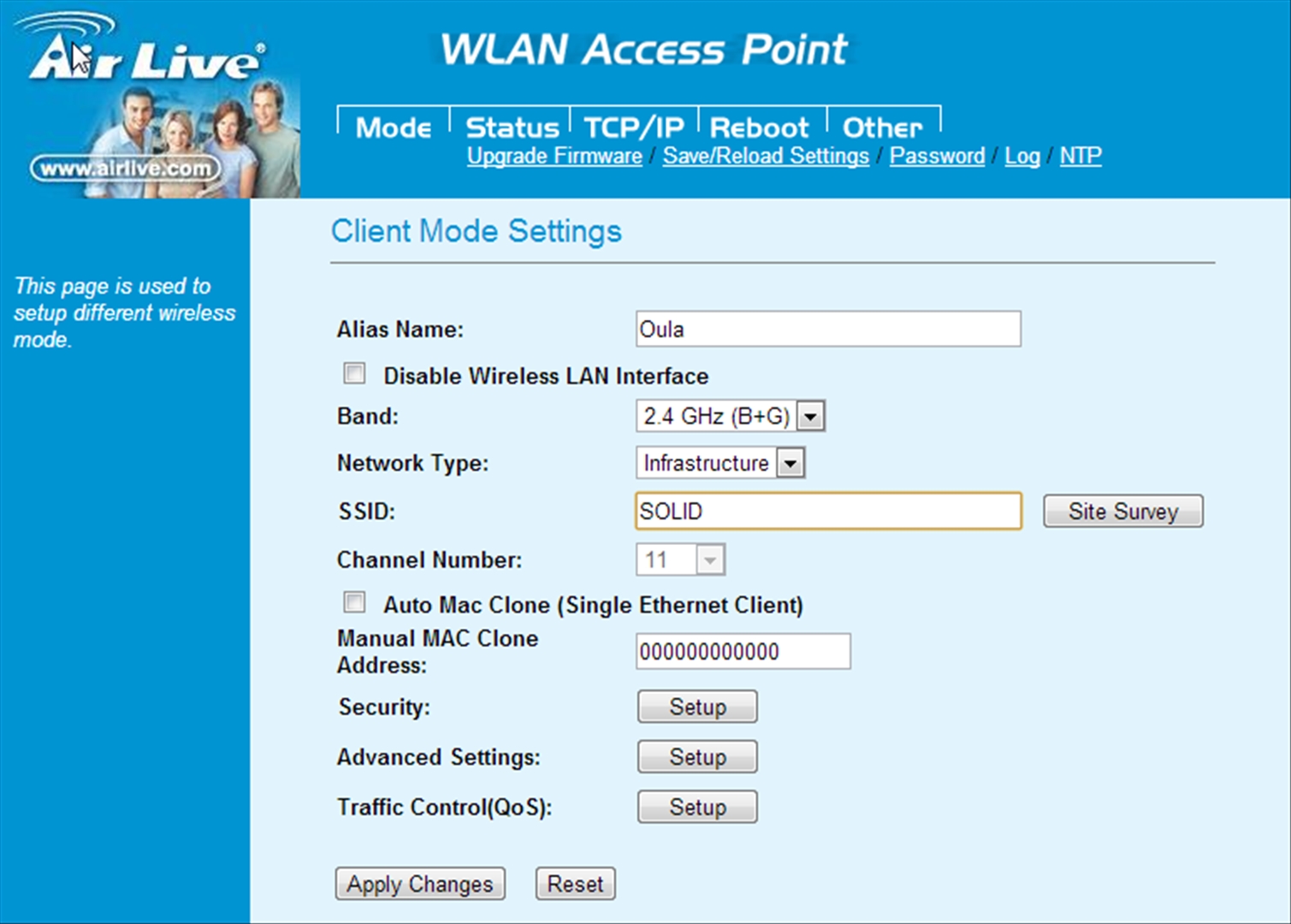

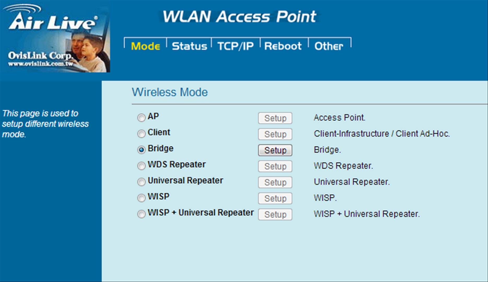

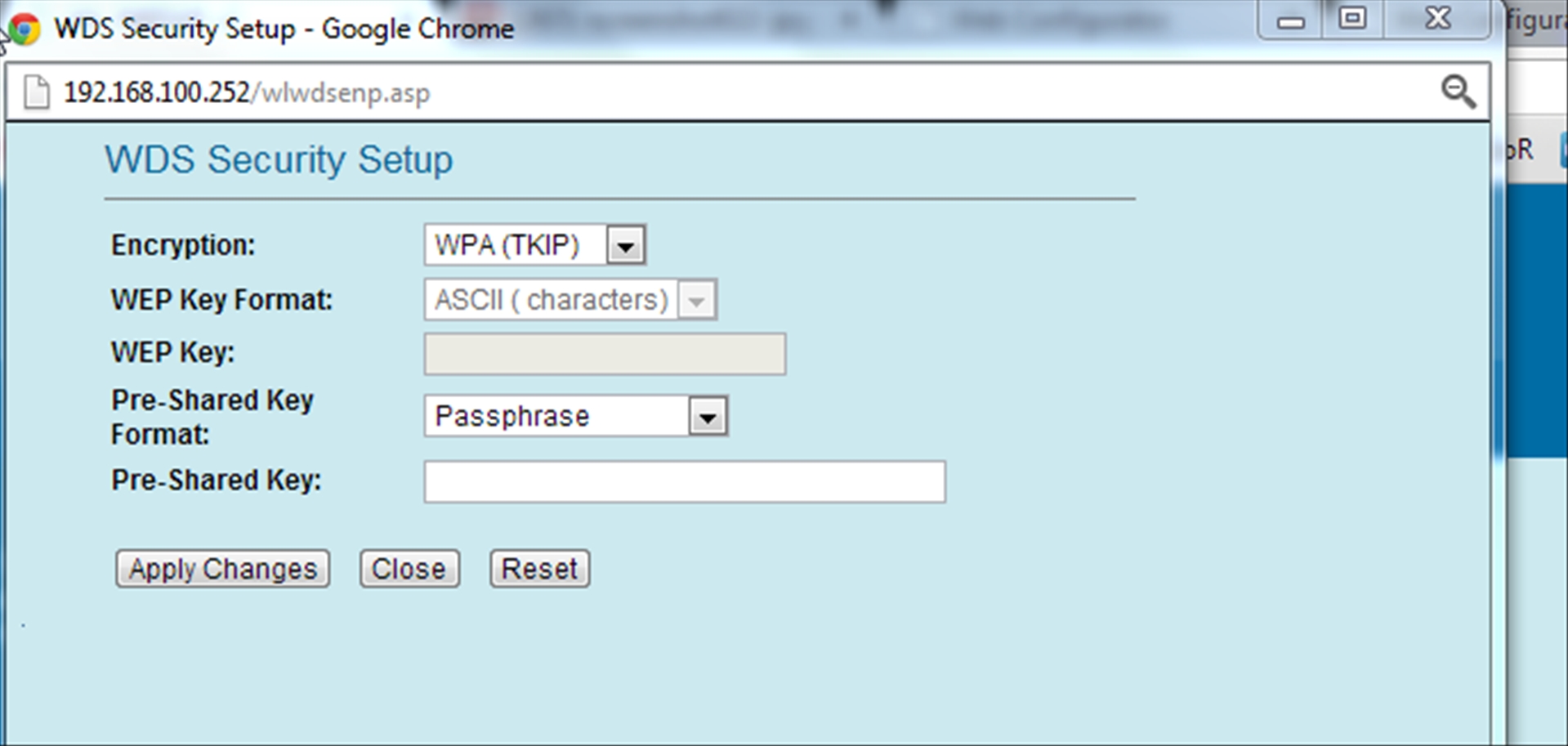

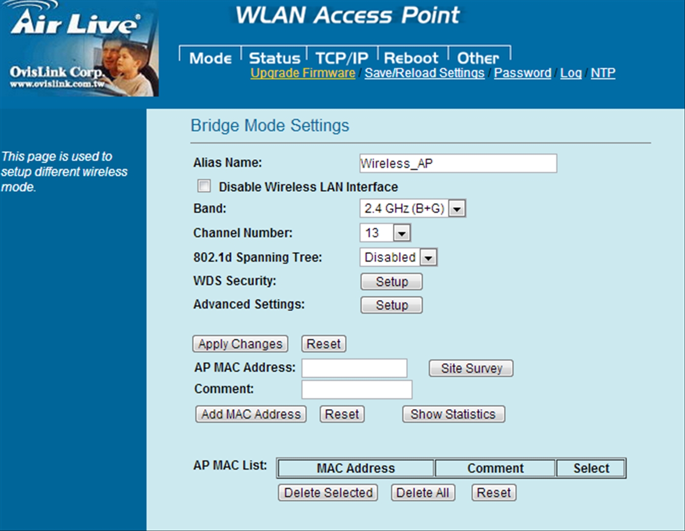

Touchwood: Promiň, byl jsem v práci... Takže: Jsem v bridge modu, tam mám nabídky viz screen. Jak je nastavit? Bude to lepší projet krok po kroku, dodám, co budeš potřebovat. Díky
Edit: Je to kyslík, voip není můj, router jsem neinstaloval, byl už v bytě, když jsem se nastěhoval. V nabídce WDS security mě nenechá zadat heslo WPA-PSAK (tkip), nabídka je po výběru WPA-PSK neaktivní

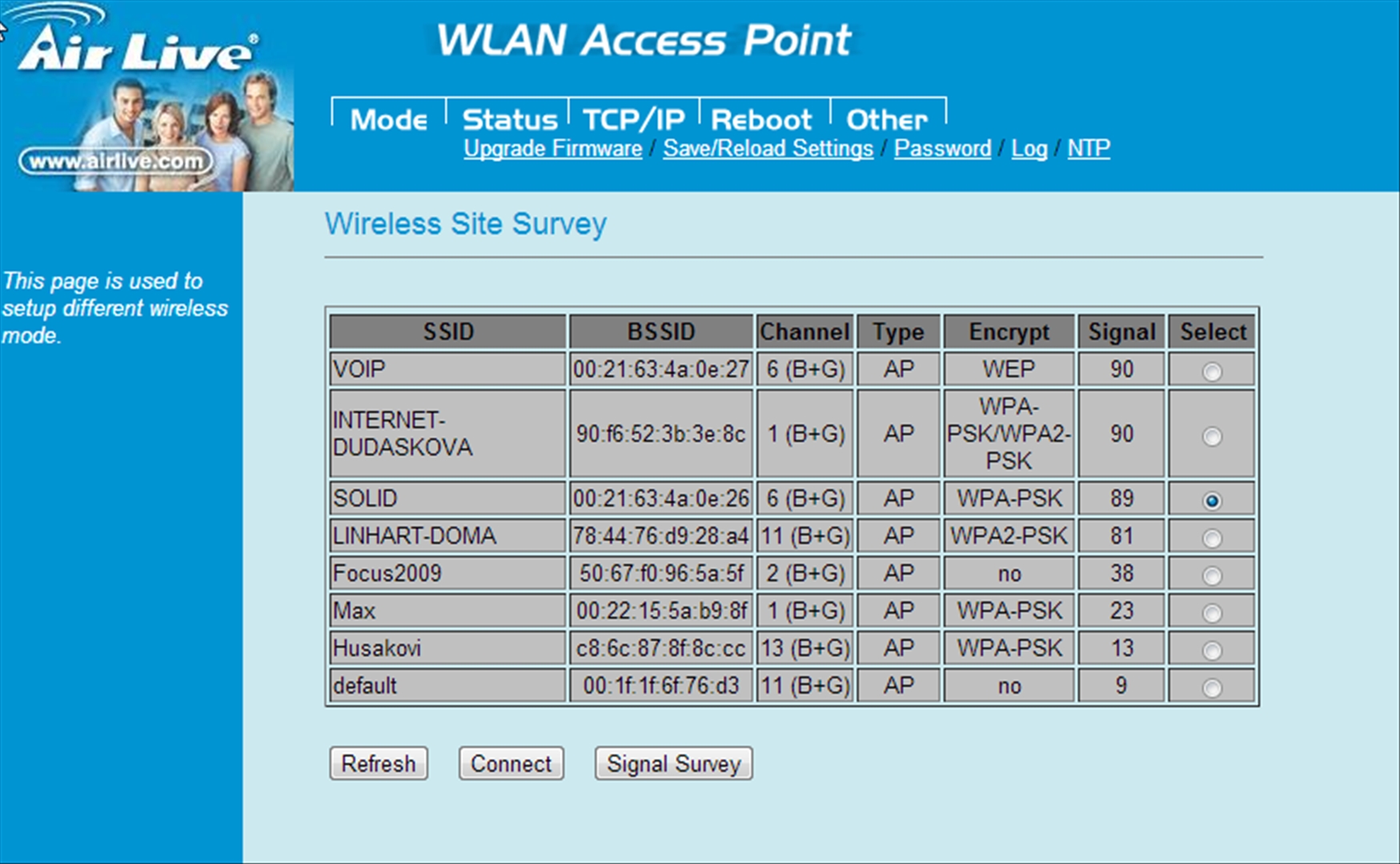

1. stačilo zmáčknout "Site survey", uložit a následně jen nastavit šifrování.
A proč v nastavení není aktivní volba kanálu?
protože si Ovis všechny kanály proskenuje a kanál si nastaví sám. Máš to správně.
2. MAC clone není třeba nastavovat, pokud sis na huhňalovi nehrál s MAC filtrem.

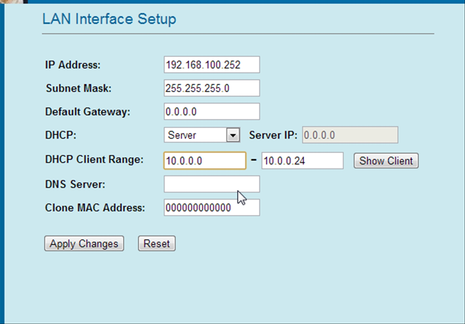

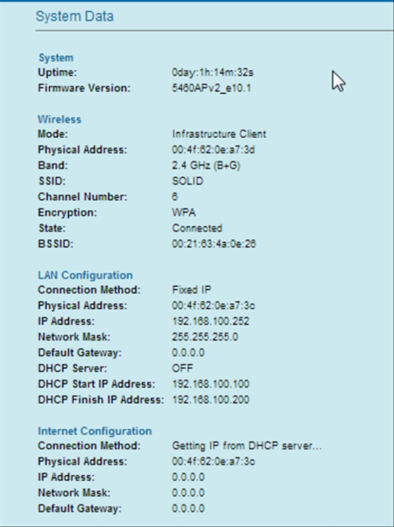

ne. NENÍ TO ROUTER!

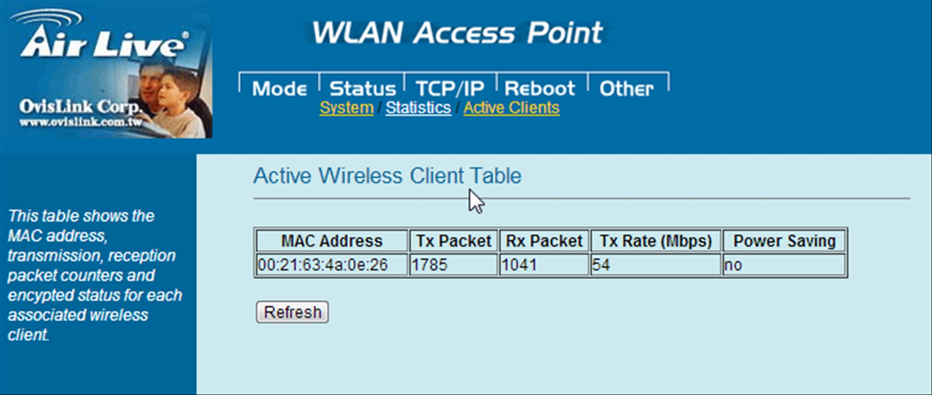

1. Pokud jsi spojen, pak musí být vidět asociace na huhňalovi.
2. pokud je tomu tak, musíš VYPNOUT DHCP server ovise (protože ti pořád dává IP adresu ze svého rozsahu a proto taky máš výkřičníky) a nastavit mu IP adresu z rozsahu huhňala (ten mívá typicky 10.0.0.0/24, takže nastav např. 10.0.0.250, maska 24 bit (255.255.255.0). bránu a DNS vyplňovat nemusíš, není to třeba (jinak 10.0.0.138)
3. PC restartuj nebo na cca 15-20 sec odpoj od ovise ethernet kabel, aby si lízl znova IP adresu z DHCP serveru huhňala.
A to je vše.

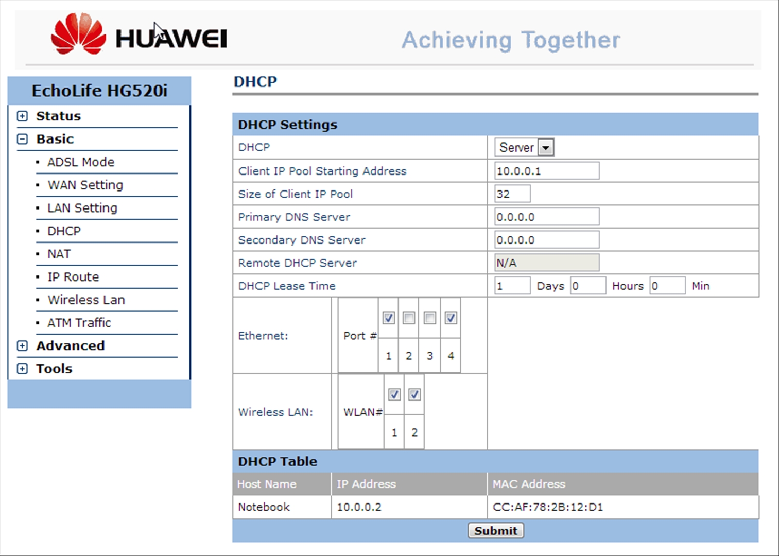

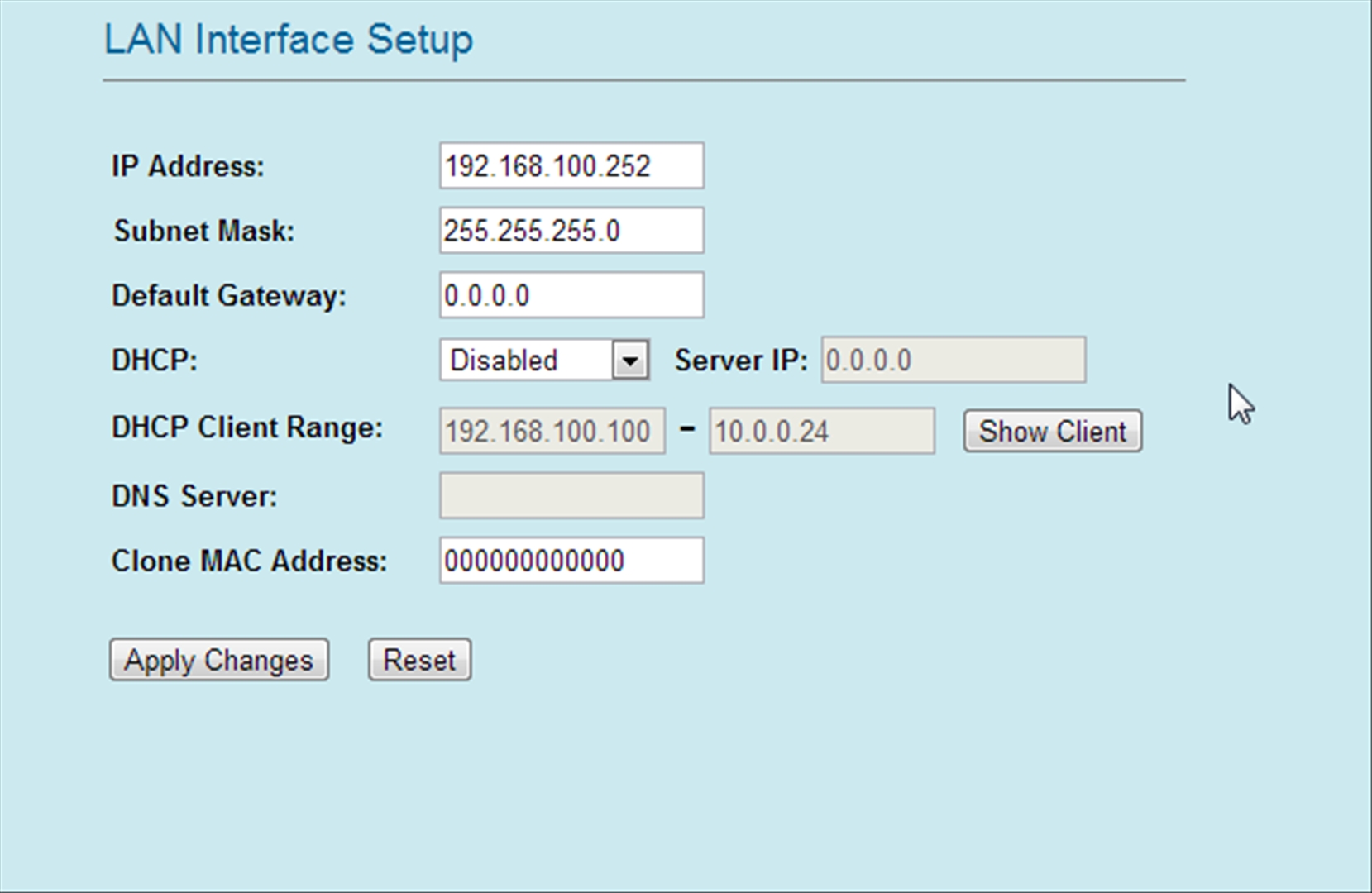

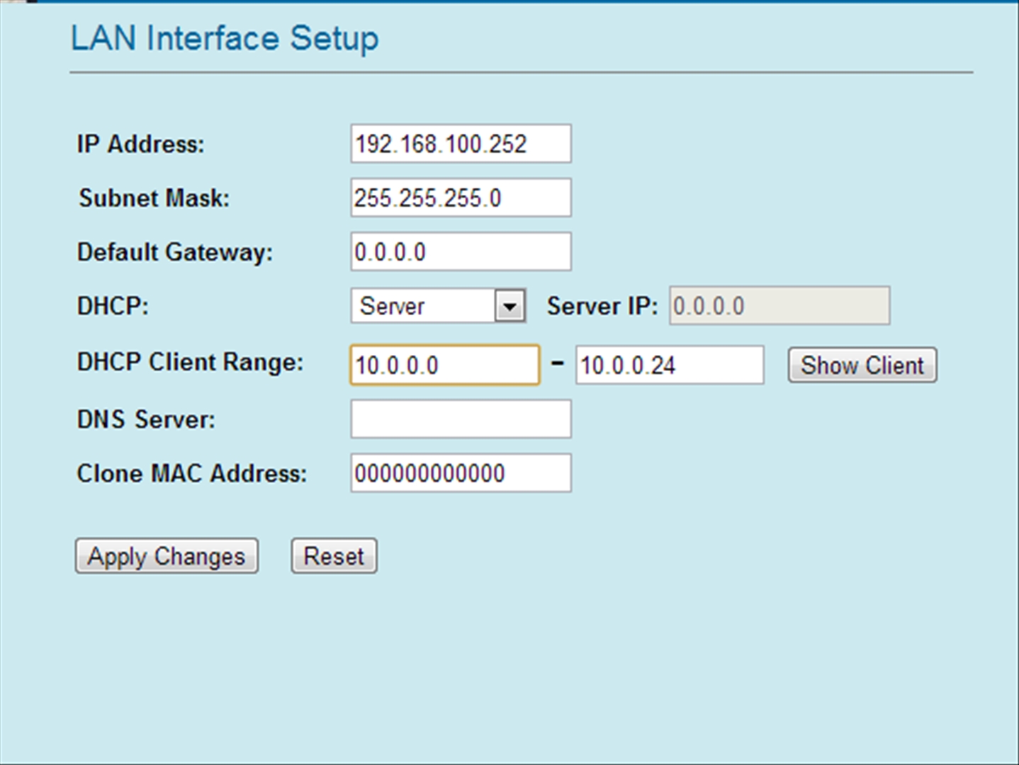

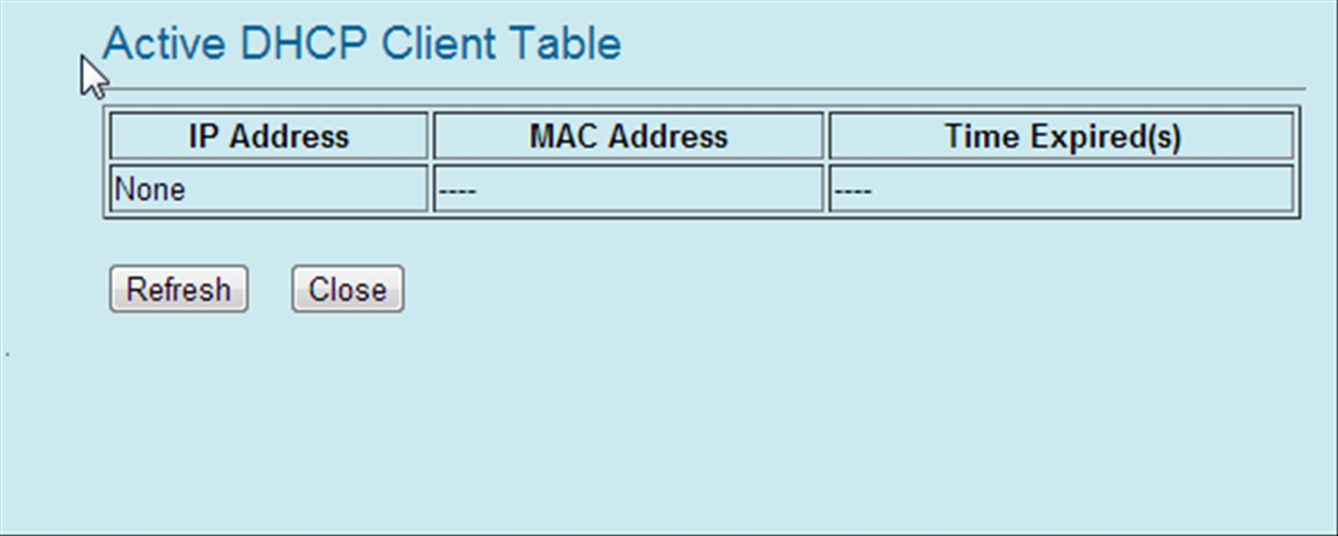

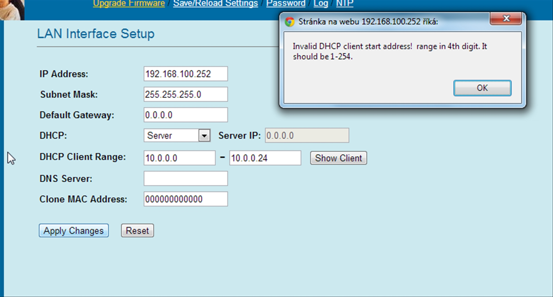

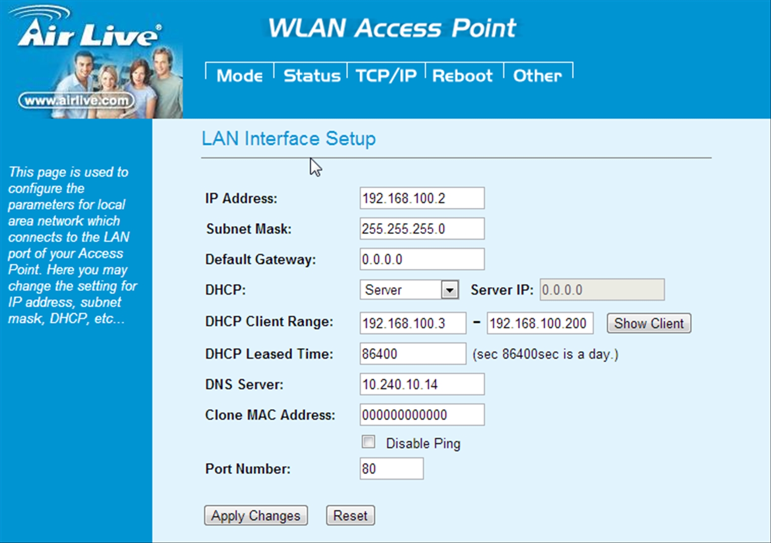

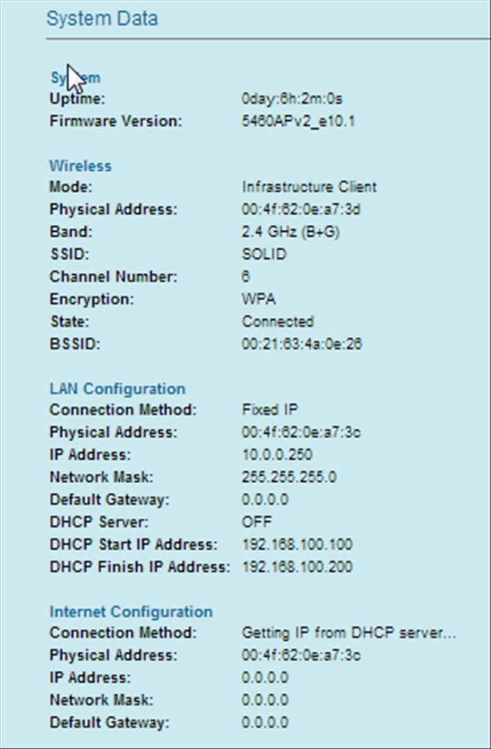

Ovis má dhcp off, viz horní screen, když chci nastavit rozsah adres, musím dát dhcp do režimu server, jinak je to neaktivní nabídka(screen 2), ale i když to nastavím, tak mi neukáže asociaci (3)
edit podle 1.screenu mu vnucuje rozsah 192.168.100.100/200
špatně, všechno špatně.
Přečti si to znova! Bridge = ethernet vrstva. DHCP = IP vrstva!
Bridge = jedna kolizní doména, tj. JEDEN DHCP server! A to na HUAWEI!
Ovisu nastav IP napevno, žádný DHCP server! IP adresy pro PC poskytuje huawei, nikoli Ovis, to není router a už vůbec ne brána!

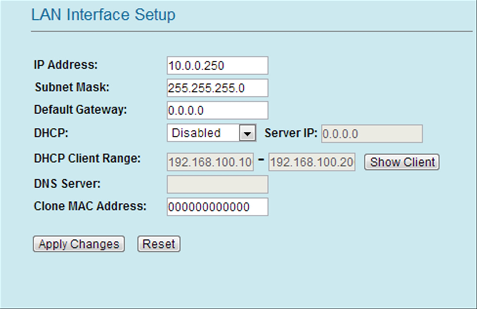

Takže po rebootu mi oznámil, že se do menu ovise se dostanu na nové IP adrese 10.0.0.250, nechal jsem ho sosnout znovu kabel, ale zase se nepřihlásil. Teď už se do menu ovise dostanu jen přes wifi noťasu, když jí vypnu, tak přes kabel ne, Takže se přes wifi napojuju na huhňala a ten přes wifi mluví s menu ovise, ale na net ho nepustí...Ukazuje mi, že ovis je na huhňala conected, ale pořád se mě pokouší naštvat:( V huhňalovi mi to ukazuje připojenej jen noťas pod IP 10.0.0.2 (poslední screen
to je v podstatě správně, znamená to, že ses opravdu připojil jako klient
zkus tedy nastavit IP v PC napevno, např. na 10.0.0.100 maska 255.255.255.0, brána 10.0.0.138, DNS 10.0.0.138 a připoj se kabelem k Ovisovi. (wifi v notebooku dočasně vypni).

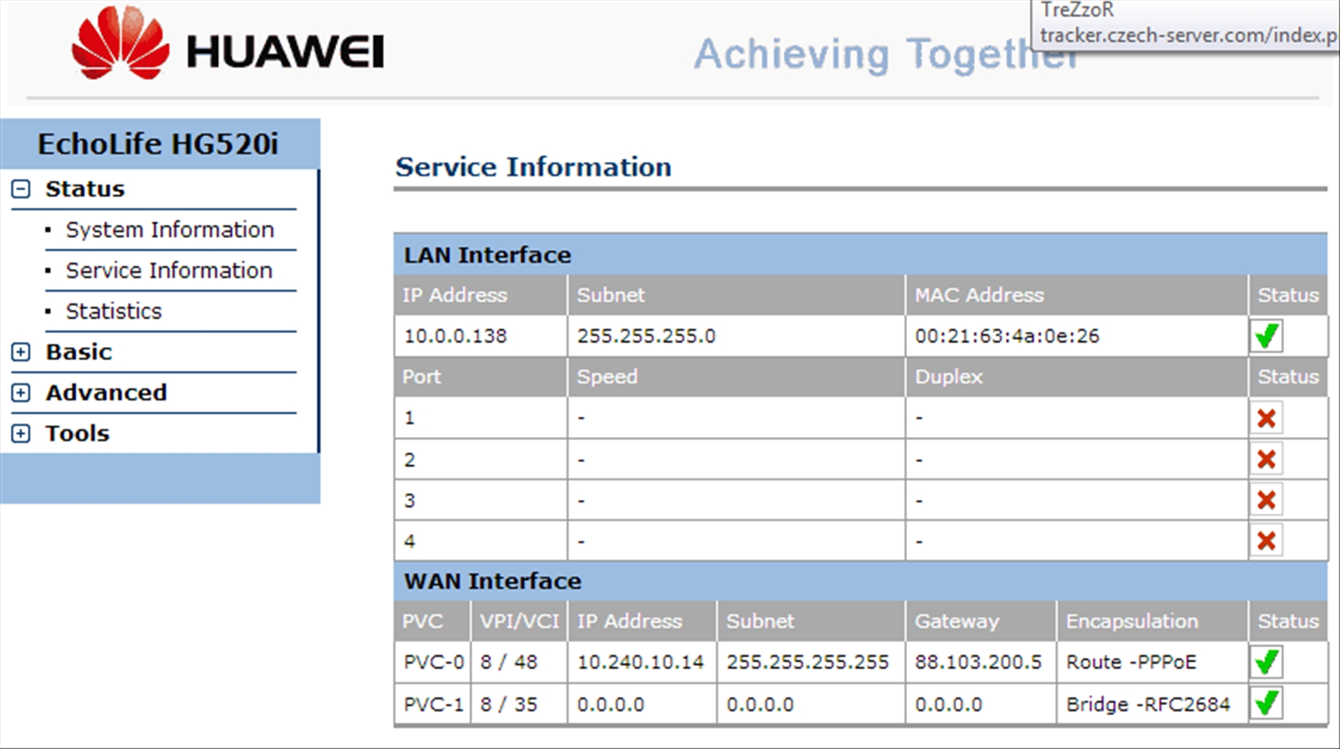

Měl bys být schopen opingat IP 10.0.0.250 i 10.0.0.138
pokud nepingáš ani tu 250-tku, je něco špatně nastaveno na ethernet portu.
edit: ještě doporučuju prozkoumat menu Huawei, zda tam není něco ohledně limitace bezdrátu, např. zapnutý režim bezdrátové izolace.

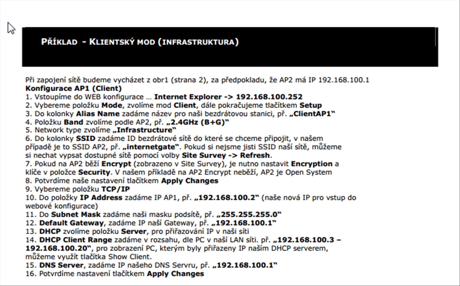

je mi tedy záhadou, proč nefunguje DHCP, nicméně budiž, řekněme nějaký čerchmant :-)
edit: možná je to u v2 schválně vyblokováno (v2 jsem už nikde nenasazoval, protože už byly k dispozici lepší krabičky) a můžeš tedy použít interní DHCP server (nastav mu ať přiděluje IP adresy od 50 do 100, protože huawej přiděluje od 1 do 32, nezapomeň správně nastavit DNS a bránu - 10.0.0.138)
