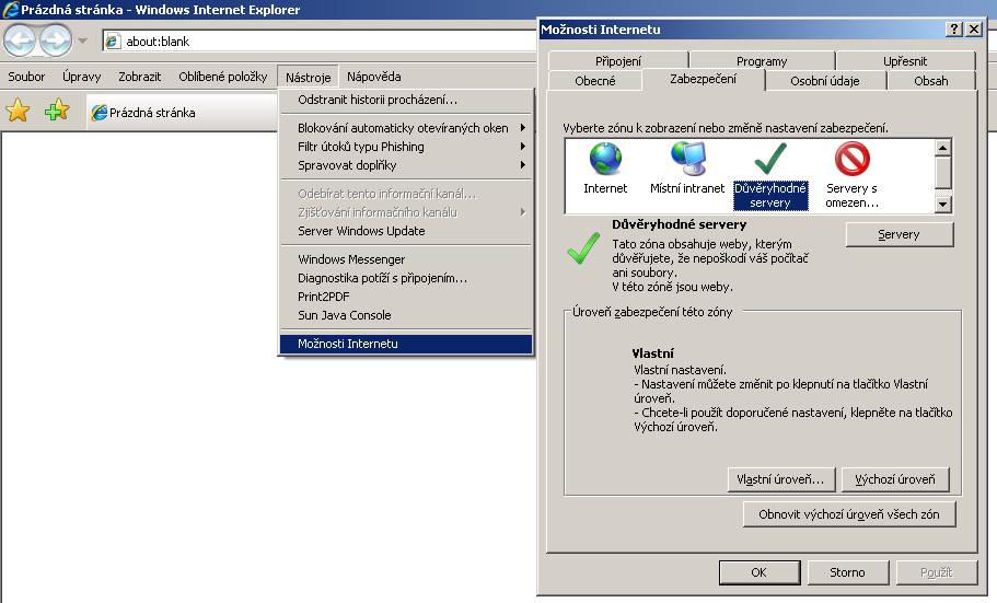

rozjetí windows je nic, ostatně možná stačilo smazat tempy.
horší je automaticky spouštěný bordel po startu - ten si chce projít celý ručně a cenzurovat.
ms má na to ošklivý neschopný msconfig.exe, starter je lepší.
taky je možné, že vepřocleaner čistil co neměl v zónách internetu.
ovládací panely (nebo menu ie) - možnosti internetu - zabezpečení:
internet [výchozí úroveň], místní intranet [výchozí úroveň], důvěryhodné servery* [výchozí úroveň], servery s omezeným přístupem [výchozí úroveň]
*) pokud jsi neměla povolené internetové bankovnictví.
a ještě ... připojení - lokální síť - smazat nastavení proxy
obrázek v ie pro doplňky: menu nástroje - správa doplňků
