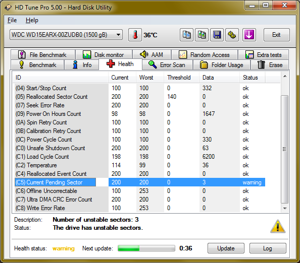

dneska při spuštení mi psalo text stim abych tam nahodil bootovaci DVD, a v HD tune kdyz jsem se konecne dostal do Windowsu (nechal jsem konzistenci disku dodelat) tak jsem zkusil kouknout na HD tune a napsalo mi toto poradi mi někdo ? HDD= WDC WD15earx
Zkus udělat test povrchu na vadné sektory. Ale důrazně doporučuju si začít zálohovat data protože j…

takže ho mám reklamovat ? mam ho asi 4 mesice starej

Otestuj ho utilitou výrobce, ta ti dá odpověď: WinDlg_124.zip
Ale důrazně doporučuju si začít zálohovat data protože je možný že ten disk je už jednou nohou v křemíkovým nebi.
EDIT:Vzhledem k tomu že Ti už ten program hlásí že ten hadr má nestabilní sektory je teorie o smrti disku ještě blíž k realitě.

No....nejdřív bych zkusil zkontrolovat káble co vedou od desky k tomu hadru.Pak ho prubnout v jiném pc jestli i tam nebude dělat bordel.Pokud ani tohle nepomůže tak ho celý vezmi zformátuj a zkus ho znova projet HD Tune na test povrchu na vadné sektory...pokud nepomůže nic z toho bafni disk a dones ho do obchodu kdes ho koupil a reklamuj.
V každým případě si zálohuj data
Takže už Ti zbejvá jen prubnout ho v jiném pc prověřit kabeláž zformátovat ho a nebo ho mazat reklamovat.To poslední bych viděl jako jistější protože dostaneš nový a snad už konečně funkční disk
