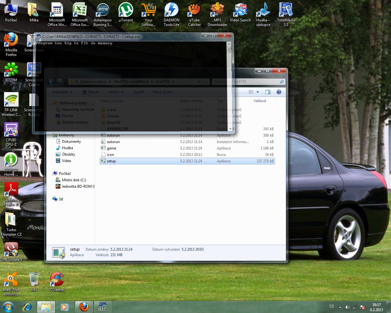

Dokážeš udělat Screen toho "DOS" okna?
Fair-Play 06.02.2013 16:04
Fair-Play
no pokusim se ale je to vzdycky tak na vteřinu
86milka 06.02.2013 16:07
86milka
nooo screen mam

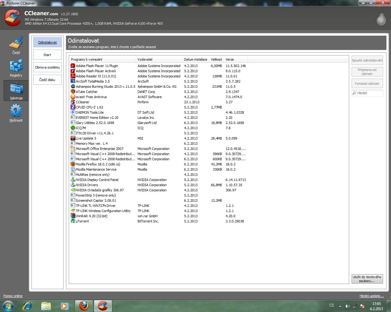

Zkus se ještě podívat do "správce běžících procesů" jak který vytěžuje RAM, případně zakázat některé…
Fair-Play 06.02.2013 17:05
Fair-Play
jinak tu je seznam instalovanych programu nevim co by to mohlo delat

odblešit a odvšivit. Ideálně nainstalovat OS znova, a to NIKOLI "Ultimate za 5 prstů"

Tahle hlaska znamena, ze je spatne ten soubor nacteny a nebo je poskozeny ten EXE. S velikosti RAM t…

noooo a jak s toho ven,treba to stim nesouvisi ale kdyz ten nejaky programy vypalim tak jak jej chci…

No a jsme u toho. Poskozeny, spatne stahnuty, chyba na disku....

stolní pc připojený přes wifi šmejd? kontroluj si u stažených souborů crc. memory max odinstaluj. gl… poslední
lední brtník 06.02.2013 18:50
Aha Ty to instaluješ z vypáleného CD-čka? Skúsil si ten inštalačný program spúšťať z HDD? Oprávnenie admin máš, resp. spúšťaš to ako admin?
Vzal jsem funkcni starou dobrou T602, T602.exe otevrel v editoru a smazal cca. prvnich 10 znaku.
Ulozil, spustil a voilà:
[spatneexe.jpg]
Muze to byt treba i vadna RAMka, a uz to spatne rozbali z archivu. Spatna mechanika CD/DVD a spatne cte. Taky se to muze stat, pokud treba obnovujes smazane soubory.
Velikostne jsou stejne, ale obsah uz maji jiny - jsou prepsane, atd.
glary utilities odinstaluj.
ccleaner patří do stejného hnoje.
1gb ram? vrať tam xp.
máš doma office enterprise? to jsou nějaké dostihy o nejvtipnější seznam?
