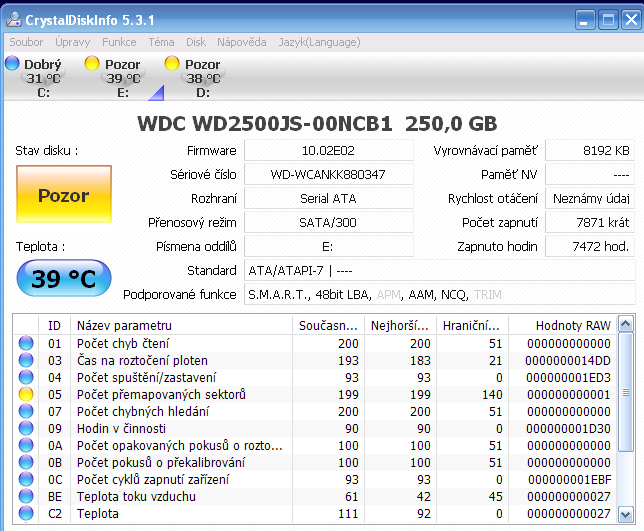

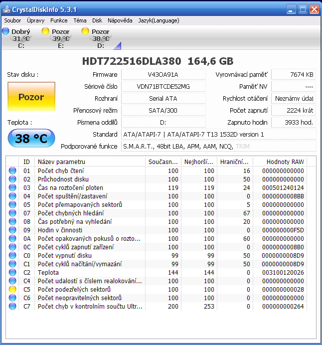

Ahoj,mám v počítači 3 HDD a po nainstalování Crystal disku mi to hodilo toto (viz fotka)Takže se mám připravit na stráty dvou Harddisků?

Abys nerekl, tak ta chyba myslim 05 (premapovane sektory vadi), pro jistotu bych zazalohoval data, urcite pozoruj, zda tam bude pocet premapovanych sektoru pribyvat, jestli ano, tak jde opravdu disk do kelu. Chybu C5 (podezrele sektory) taky pozoruj, zda nenarusta, jinak ale tahle chyba se stava casteji a nemusi to vzdy znamenat konec disku, tedy za predpokladu, ze nebude narustat - chyby se da zbavit bud formatem disku, ne vzdy pomuze, myslim, ze to neni WD tak nevim jestli pujde pouzit Data Lifeguard Diagnostic od WD, ale kdyz das test, tak tam mas quick test, extended test a write zeros a prave tim poslednim se da te chyby C5 zbavit, na disku samozrejme nesmeji byt data (prijdes o ne), pokud bude ale disk nakopnuty a nebyla to nahodna chyba, tak se tam brzy zase vytvori znova.
