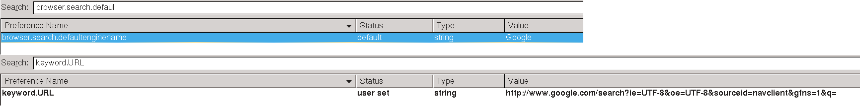

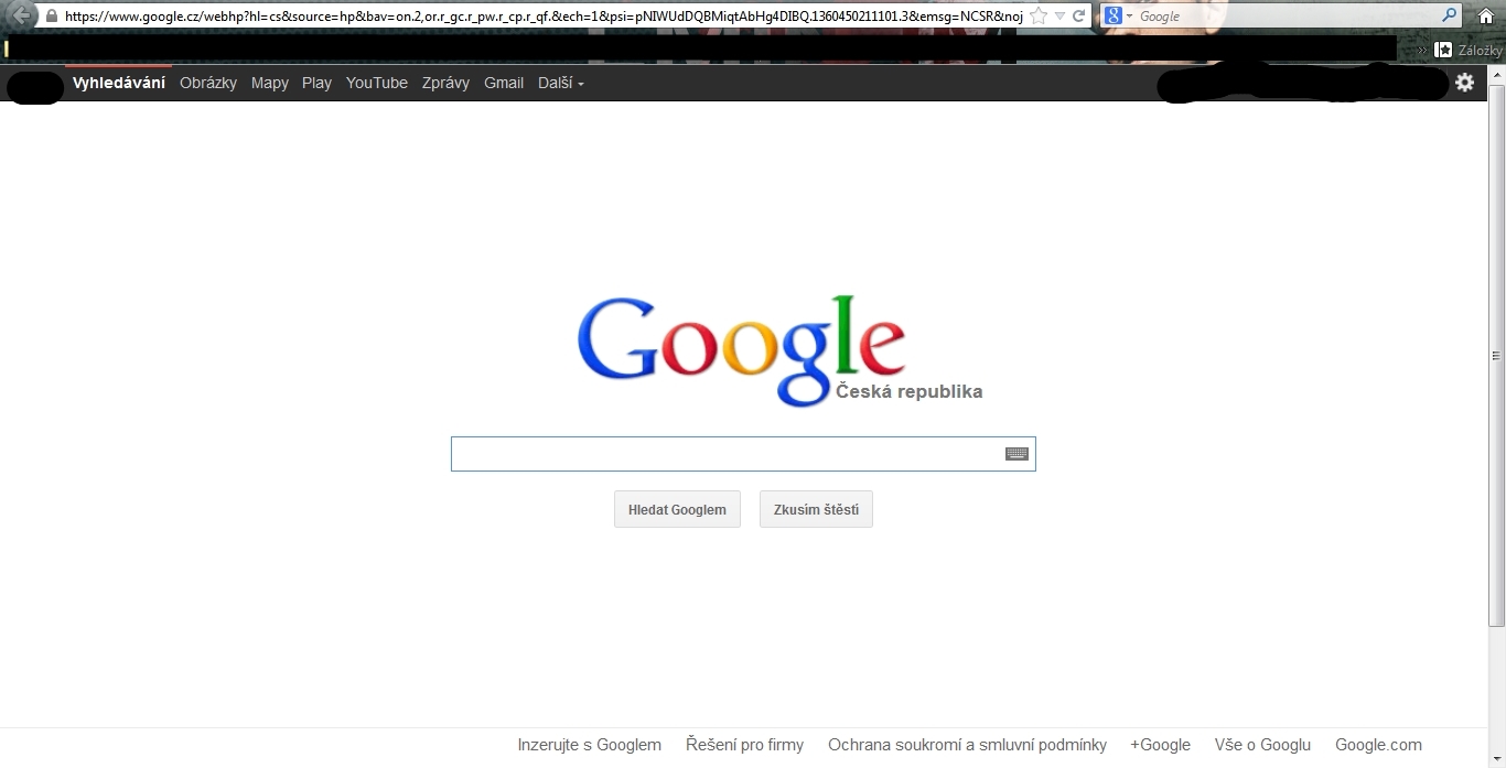

Můj problém je ten, že když otevřu nový panel, začne rovnou nabíhat stránka Googlu s požehnaně dlouhou adresou v adresním řádku, když teda něco chci napsat do adresního řádku, musím vymazat celej adresní řádek, nebo kliknout do políčka vyhledávání Goolu. No prostě je mi to šíleně nepraktický. Ale když to chci vrátit zpět? Po zadání řetězce do browser.search.defaulturl už mi to znova nechce tu proměnou najít, tudíš to nemůžu změnit zase na původní nastavení.

no však proto píšu, že když to chci vrátit, tak ta proměná browser.search.defaulturl už nejde zobraz…

browser.search.defaultenginename browser.search.defaulturl

podle mého názoru je tahle položka už nedostupná (netuším od které verze), protože já ji tam už taky…

Možná browser.newtab.url nastavit na about:blank (nebo nějakou adresu - třeba Google). Adresní řádek…

Já nejsem tak statečný, pokud jsem se odhodlal v tom hrabat, pak každou položku jsem zapsal do zvláštního textového souboru, který jsem "rozmnožil" všude možně po všelijakých médiích, v podobě původní a v podobě upravené.
Adresní řádek se označuje kliknutím (nebo dvojklikem), případně F6 a pak Delete či cokoliv jiného.
Není třeba to pracně označovat a mazat.
označování vím, šlo mi jen o to, že to vadilo a zdržovalo
ale díky, "záhada" vyřešena!!!
Jsem ti zavázána (a všem ostatním taky moc dík :-)
