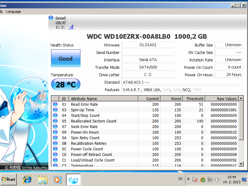

Tak som ten program skusil, chválku som sa načakal kým ho spustilo.. Tu je výsledok
Martin156 14.02.2013 18:45
Martin156
Takže dle očekávání líný Caviar Green WD10EZRX http://www.wdc.com/cz/products/products.aspx?id=78 0…

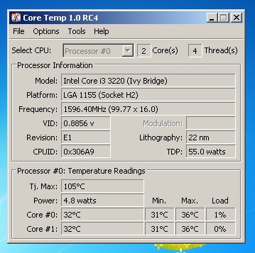

Nepřehřívá se ti procesor?
Wikan 14.02.2013 19:06
myslím, že nie.. Viac obrázok
Martin156 14.02.2013 19:17
Martin156
Zajímavé jsou teploty při zátěži a ne v klidu.
