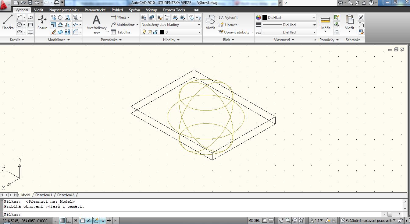

prosím vás, neví někdo kde si mohu zapnout zobrazování nástrojů potřebných při 3D modelování? Při prvním spuštění se mi to ptalo, co vše bych chtěl mít zobrazeno, ale dal jsem obecné, protože jsem nevěděl nic přesně. Chci se seznámit blíže s cadem a ovládat základní věci a 2D kreslení bych zvládal a chtěl jsem přejít na 3D jen nevím kde seženu a jak si nastavím například do těch záložek tyto nástroje.
Poradíte mi někdo? Když najdu nějaké návody s CADem,tak tam je jak to modelovat, ale není kde seberu to menu . Zatím jsem toho byl schopen jen přes příkazy dole (kvádr, koule,..) ale rád bych to měl na té liště nahoře.
A ještě jeden dotaz, když mám vytvořené modely - u mě na screenu koule a kvádr, jak lze zobrazit pohled, kde to neuvidím sítované ale normální plné. Jedná se o zdarma verzi pro studenty na univerzitě kterou jsme si mohli stáhnout, ale věřím, že tyto věci by to obsahovat mělo :).
Díky Vám moc za rady
http://autocadtips.wordpress.com/2012/02/03/intro- to-3d-change-workspace/
díky moc, už jsem pak vykoumal i odpoved na dalsi mou otázku. Je to paráda :) dávám vyřešeno
