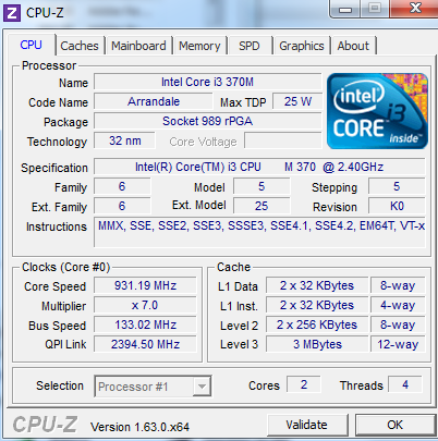

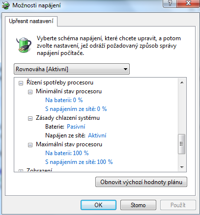

Najprv si pozri v CPU-Z ze ci ti funguje speedstep (bez zataze musi frekvencia klesnut na ca 600-900MHz) ak nefunguje tak ako prve si skontroluj ovl.panely - energia, jaky profil je nastaveny a rozsirene nastavenia profilu ze jake je tam min a max P-state CPU (resp. tusim to tam je v % a ne v Pstates)
A co sa tyka procesov ano je mozne aby CPU vytazovali IRQ apod ak by bol vadny HW alebo BIOS alebo niektore ovladace, ale to by si videl dole v liste u celkoveho % CPU. Ak je tam dole v sedej liste toho okna "CPU: 0%" tak CPU nerobi nic a to nabeton.

Vsetko mas tam OK (je to na minimalnej spotrebe, 930MHz), takze ocistit chladic.
