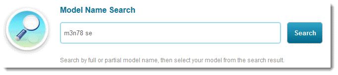

Dobrý den, děkuji, jen nemám návod na svou základní desku :)
http://support.asus.com/download/Options.aspx?SLan guage=en&type=1

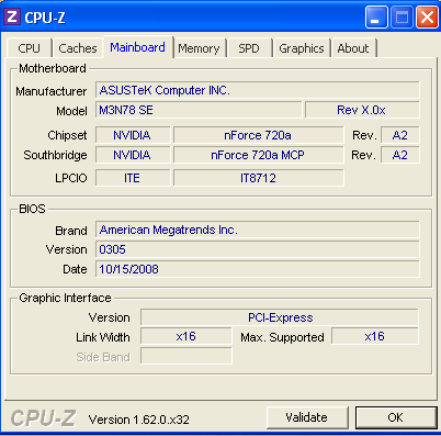

Nepises co mas za zakladni desku...ASUS? Jestli jo, tak nektery jejich desky na tuhle hlasku docela trpely.
A nevis jak se to da vyresit?
