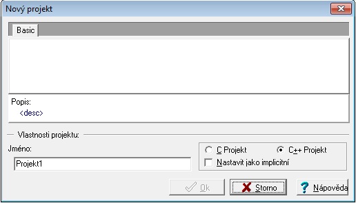

Dev cpp - v novém projektu nemám ikony
Zdravím, když chci založit nový projekt v programu DEV CPP tak kliknu na nový projekt a nemám zde žádné "ikony" na vybrání (jen na zadaní jména projektu, C, C++ a implicity)... Program mi předtím fungoval normálně, musí mi chybět asi nějaké knihovny nebo neco... nevíte co? Popřípadě jak to zpravit?
Děkuju předem za rady

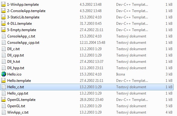

Vlez do C:\programy\devcpp\templates, mas tam nejake subory?
Jaku presne verziu DevCpp instalujes, odkial ju mas, a do jakej zlozky instalujes to DevCpp? Jake mas presne windows?
Přes pravý klik jsem neinstaloval. Mám verzi 4.9.9.2.-používáme ji ve škole a všem nám jede v pohodě. V templates mám nějaké soubory (obrázek dole-jsou to všechny soubory). Antivir mám Eset 5 a nikdy jsem s ním problémy neměl. Windows 7 Ultimate 64bit mám nainstalovaný.
