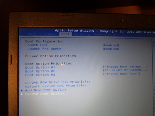

úvodní obrazovka má logo,pošlu foto biosu

Priorita bootovania #1 teda nejde zmeniť?

V poradi bootovania mechaniku mas na 2. mieste, tak nepis ze nemas. Vlez na 1.miesto (tam kde je win…

udělal jsem a bohužel funguje,jsi borec,supéééér,moc děkuji.

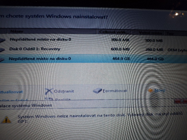

ještě jedna otázka?Systém nelze nainstalovat na tento disk.Vybraný disk má styl oddílů GPT.

Jaký systém? Možné sú x64 systémy Windows 7, Windows Vista, a Windows Server 2008 SP1...

Dokážeš odpovedať na otázku, či sa snažíš nainštalovať 64-bit OS Win7? Alebo 32-bit?

A co tam chces instalovat? Ak Win7 64bit tak si vyber v BIOSe bootovanie typu UEFI, alebo v boot men…

je tam win 8 64bit,já tam chci dostat win 7 32bit. Normálně PC dělám,ale noťas je hrůza,vůbec nevím.…

Ked tam chces dat 32bit tak budes muset pravdepodobne zmazat vsetko co na disku je. Ked tam das 64bi…

Az tam strcis instalacku 64bitovych Win7 tak uvidis (alebo to bootne v UEFI mode automaticky). 32bit…

Nemozes v 32bitovom instalatore ktory NEVIE PRACOVAT s tym GPT mazat oddiel ptz to 32bitova proste N…
MM.. 22.02.2013 18:32
Zrusit kompletne GPT aj MBR (t.j. UPLNE vsetko) by mal vediet aj prikaz "diskpart clean", z konzoly,…

Tak nam napis co presne tam mas v tom BIOSe napisane. CD/DVD sa tam ukaze urcite ak je strcene nejake bootovatelne medium, ked neni v mechanike bootovatelne medium tak ti to tam mozno neukaze.
Ked chces bootmenu tak skus aj klavesu Esc, alebo aj klavesy F8 az F12 este pocas POST, v spravnom momente mackat
V poradi bootovania mechaniku mas na 2. mieste, tak nepis ze nemas. Vlez na 1.miesto (tam kde je windows boot manager) zmackni tam enter a vyber tu HL-DVD.
Alebo pre jeden boot by v sekcii save&exit malo byt boot override, tam si mozes zvolit boot z DVD len pre tento jeden boot (bez ovplyvnovania boot order).
A co tam chces instalovat? Ak Win7 64bit tak si vyber v BIOSe bootovanie typu UEFI, alebo v boot menu alebo si povol UEFI boot apod, aby vedel instalator robit s GPT musi bootovat tusim v UEFI mode, vybera sa to v BIOSe.
Ak chces instalovat iny Win tak budes muset zrusit vsetky oddiely na disku co neni moc dobry napad ptz zrusis zrejme aj moznost recovery na stav od vyroby. Zrusit vsetko na disku sa da pomocou UBCD, tam je killdisk, dat mazat prve 1% disku a potom Esc

Ak chces zmazat z disku uplne vsetko tak viz vyssie napriklad z UBCD killdiskom alebo z konzoly co som napisal teraz posledny prispevok vyssie. (ja by som ale nic nemazal a dal tam 64bitoe Win7)
