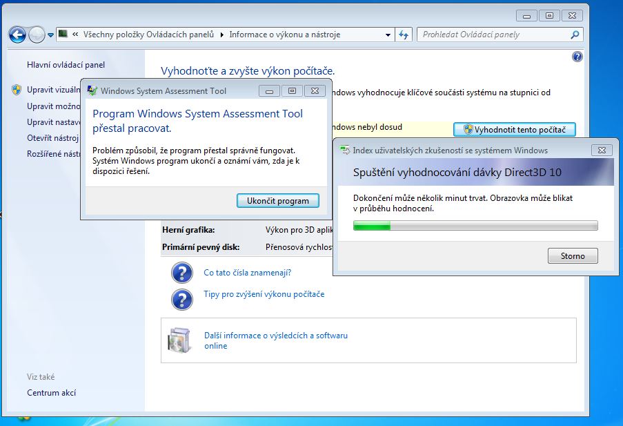

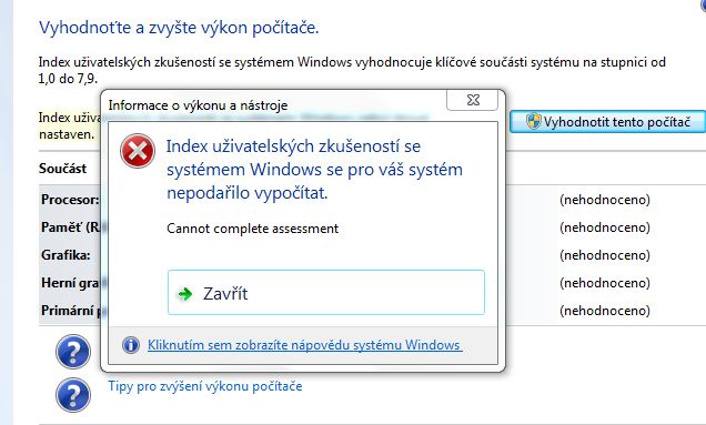

Zdravím,
nedávno jsem reinstaloval windows 7 pomocí lenovo one key recovery do továrního nastavení. Dříve mi hodnocení výkonu systému fungovalo ale teď když chci provést vyhodnocení tak mi to háže chyby (viz screeny).
Zastaví se to vždy u dávky Direct3D 10 a vyskočí chyba. Někde jsem našel, že to může způsobovat codec, tak jsem stáhl sadu pro win7: Win7codecs_v403, ale ani to nepomohlo, stále stejný problém. Kdyz dam zavřít,skočí druhá (chyba2.jpg).
V google jsem toho příliš k tomuto konkrétnímu nenašel. Mám windows 7 64 bit, vše legální.
Nevíte prosím co s tím, co byste poradili? Děkuji moc.

tak nikde zatím nic, tak jsem zkoušel bojovat sám. Ještě jsem to zkusil spustit v nouzovém režimu příkazem winsat formal -v
v průběhu vyskočilo okno stejné jako při běžném spuštění indexování a na konci příkazového řádku bylo:
"nelze inicializovat platformu Media foundation"
FAIL: mfmediatest.cpp @329 0xc00d36ef
Kdyby to někomu pomohlo. Vyzkoušel jsem hafo věcí a nějak nic nepomáhá, něco mi říká prostě že to bude s codecama, ale netuším co s tím může být... Ovladače aktuální, microsoft fix it nic nenašel, psal jsem na podporu MS kde mi v chatu řekli, že mam zkusit přeinstalovat directX, to jsem provedl, stejně nic a zatím jesm poslal někam na MS ještě zprávu, kde zatím nemám odpověď. Ale kdyby někomu pomohlo co jsem teď připsal a chtěl poradit.

Nakonec jsem to vyřešil sám. Nestačily aktualizace ovladačů grafické karty, ale bylo zapotřebí ovladač odinstalovat a provést čistou instalaci nového, pak jsem spustil hodnocení pro integrovanou kartu,to doběhlo. Poté jsem přepnul na výkonou grafickou kartu, které má automaticky vybírat na co se použije, ještě jsem v nastavení nVidie zadal, že má fungovat na vše výkonná karta, pak jsem spustil znovu hodnocení a už to proběhlo v pořádku.
Nevím jestli to mělo vliv, ale v průběhu jsem jeste nastavil windows media center, který je v systému ale není nastaven do prvního spuštění.
Píši to sem, kdyby měl někdo stejný problém, protože jsem nic podobného na internetu nenašel. Neděkuji za pomoc dvoum rádcům, co radši radili at to nepoužívám... Doufám, že to bude někomu nápomocné kdyby se setkal se stejným problémem. (PS. někde se radí mazat složku DataStore z c/win/performance/winsata/... nedelejte to,nema to vliv, naopak vam nepujde poustet hodnocení už vubec. Dávám vyřešeno.
Ahoj,
Do nového lenova B590 bez OS som nainštaloval čistý w7-64 a ovládače stiahol zo stránky výrobcu pre tento model. Po nejakom čase začala sama od seba vyskakovať rovnaká hláška. Pri spustení hodnotenia systému vyskočila okamžite.
Odinštaloval som pôvodný ovládač a nechal to na windows.
Teraz test prebehne dokonca a hláška sa neobjavuje.
