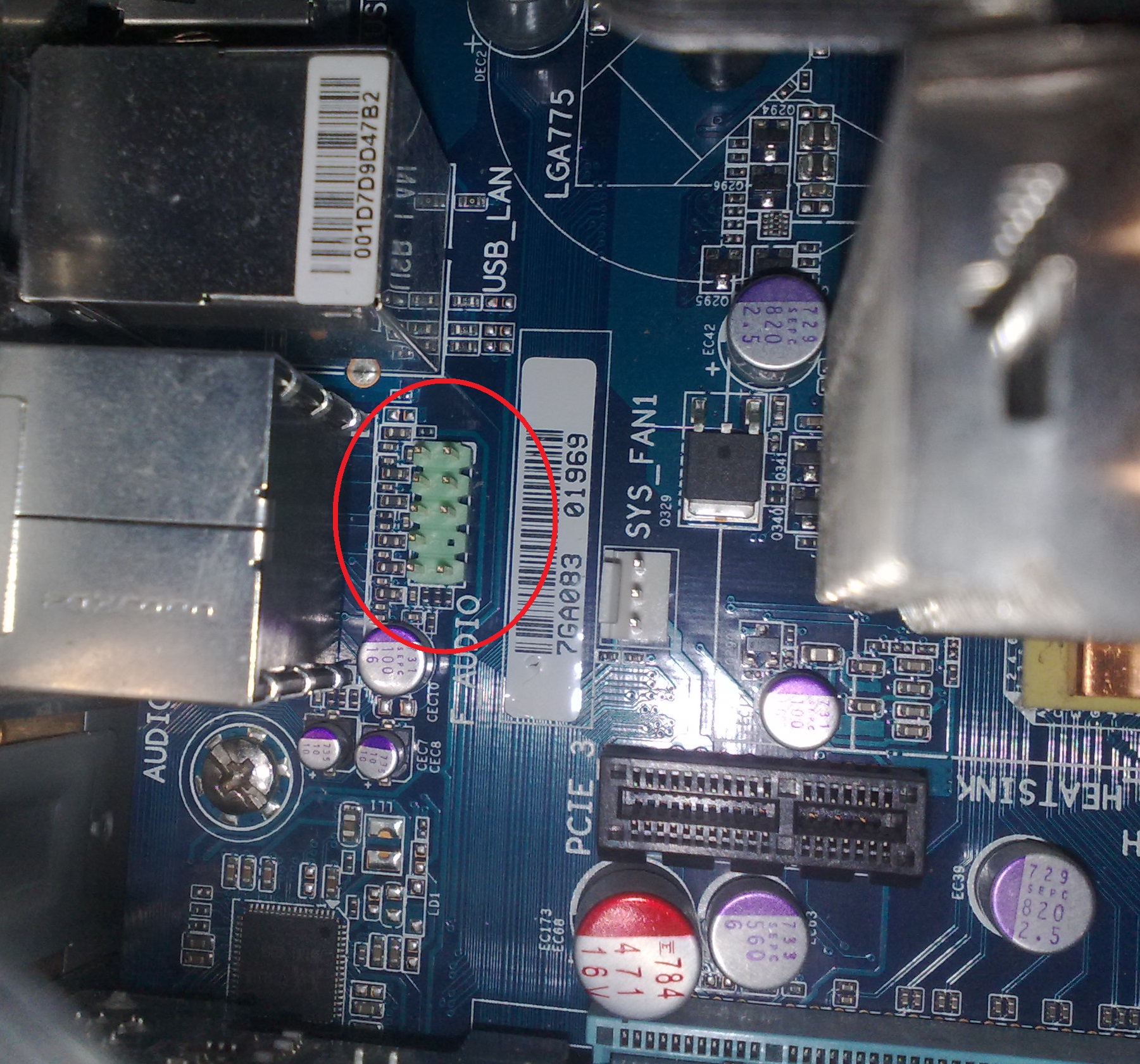

Mam menší problém.
Když jsem čistil PC tak jsem omylem vypojil audio pro přední panel,zadní panel mam,ale nechce se mi furt strkat sluchátka do zádu..Když tak mi napište přesně jak to mam napojit či poslat nějaký manuál ..
ZN. zákl.desky + VIZ foto jak to vypadá ..díky za radu! :)

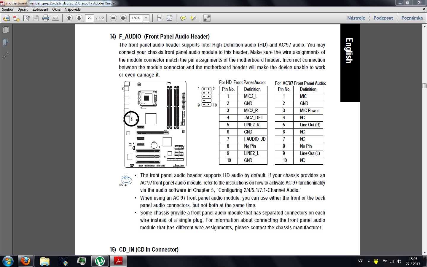

Tak to ti nejlíp odpoví manuál. Tam budou popsané jednotlivé piny.
Prově jsem hledal manuál a nikde není ani ho nemam :( jestli nevíte jak to zapojit CCA jd emi o zvuk mikrofon nepotřebuji
http://www.gigabyte.cz/products/page/mb/ga-p35-ds3 _21/download/manual
Případně zvol jinou revizi, ale to by se lišilo stejně jen umístěním konektoru na desce. Význam pinů by měl být stejný (musí to být standard).
V manuálne se moc nevyznám nápisi co je na pinu a nápisi co jsou v manuále se liší a nwm jak to zapojit.

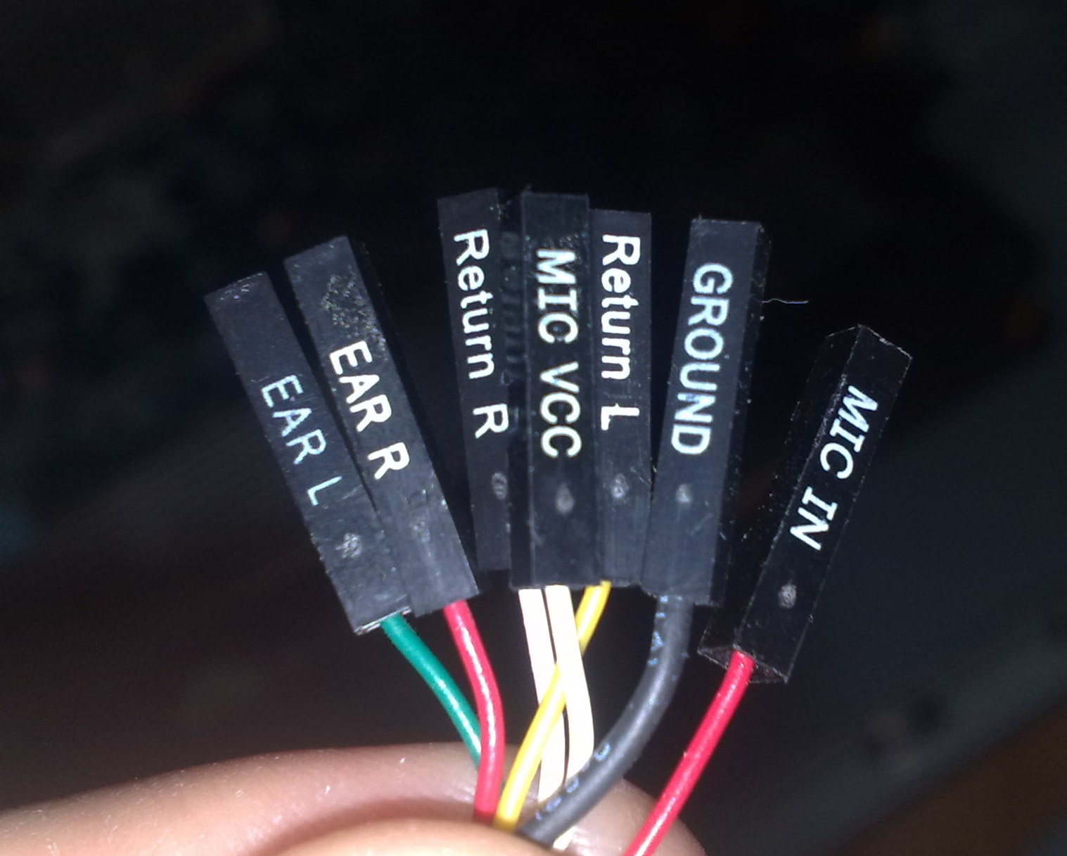

Jestli je možné poradit tak to:
PINY:
1.EAR L
2.MIC IN
3.Return R
4.MIC VCC
A atd,..ABych věděl jak to mam přesně zapojit do zákl.desky díky
Zdá se, že tam jen mono vstup mikrofonu, takže IMHO zapoj AC 97. EAR L a R to budou zřejmě sluchátka, takže zapojíš do Line Out R a L. MIC VCC do Mic power, MIC IN do MIC, GROUND na GND a Return L a R to netuším. Máš na tom panelu i line in vstup? Nebo to bude přece jen výstup stereo mikrofonu.. V tomto blíže neporadím, je třeba to vyzkoušet. IMHO špatným zapojením nic nepokazíš, jen to nebude fungovat.
Zapojil jsem to,ale nejde zvuk uplně přesně jak jste napsal.
Budes sem muset napisat jake draty ti idu z kejsu, ptz z toho sa da usudtzovat ci ten kejs je AC97 alebo HD audio
P.S: aha uz vidim na fotke takze mas AC97 kejs a zrejme ta doska ma HDAudio zvukovku takze musis zapojit EAR R,L na Out R,L a Return nechas nezapojene. A musis si potom v BIOSe nastavit AC97 panel alebo vo Win v ovladacoch zvukovky vypnut autodetekciu strceneho jacku. A prepnut rucne vystup v ovl.panely - zvuky.
