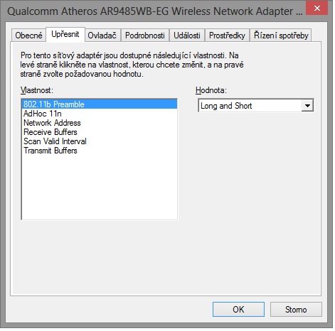

A ještě jsem odfotil jedno nastavení, ale tam se vůbec nevyznám. Mám dojem, že bych měl využívat n-kovou wifi, ale tady vidím nějaký nastavení pro b-čkovou a pod tím u toho ad-hoc n je nastavený jako disabled, tak nevím, je to ok?
Ak by mali siete Ad-Hoc pracovat podla specifikacie, tak by museli pouzivat jedine 802.11b.
Vacsina ovladacov normu prekracuje a ponuka v ovladaci moznost zapnut podporu pre vyuzivanie rychlejsieho typu prenosu ako ponuka norma 802.11b.
Setreni energie moze byt tiez dovod k vypadkom,
Nastavenie B-eckoveho prenosu sa ta moze tykat jedine vtedy ak tvoje zarusenie prostredia je tak elke, ze to treba prepnut z nastavenia "short" na "long" a to fixne. Pri nastaveni na "Short & Long" sa zmena "shot", alebo "long" nastavuje podla toho co sa nastavi na AP.
