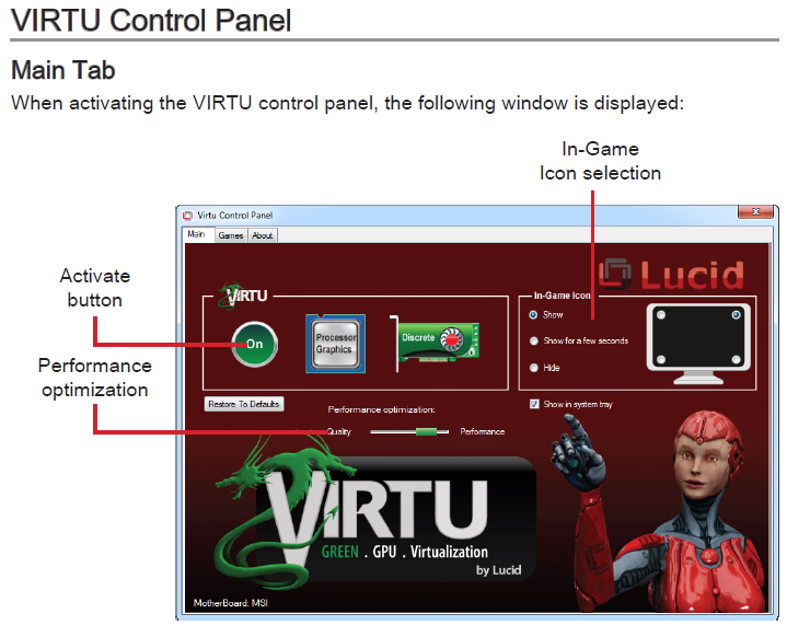

Prv než začnem stavať PC, oboznámim sa podrobne so všetkými komponentami a prečítam si manuál/príručku k základnej doske.
Určite k doske bolo priložené CD so softwarom - ak nie, dá sa stiahnúť z webu...
Zameraj sa na MSI software Guide:
[12973-snap1-png]
Osobne si o utilitách čo sú na pribalenom CD ak nič neviem, najprv zistím na čo sú a až potom inštalujem...
Pre potreby pýtajúceho sa (ak som to pochopil správne) mu cez tú utilitu pôjde nastaviť aký výkon (z akej grafiky) sa má použiť. Letmo som prečítal to *.pdf z ktorého som sem hodil obrázok a tam je to všetko popísané - ako a pre akú konkrétnu hru sa dá nastaviť grafika...
