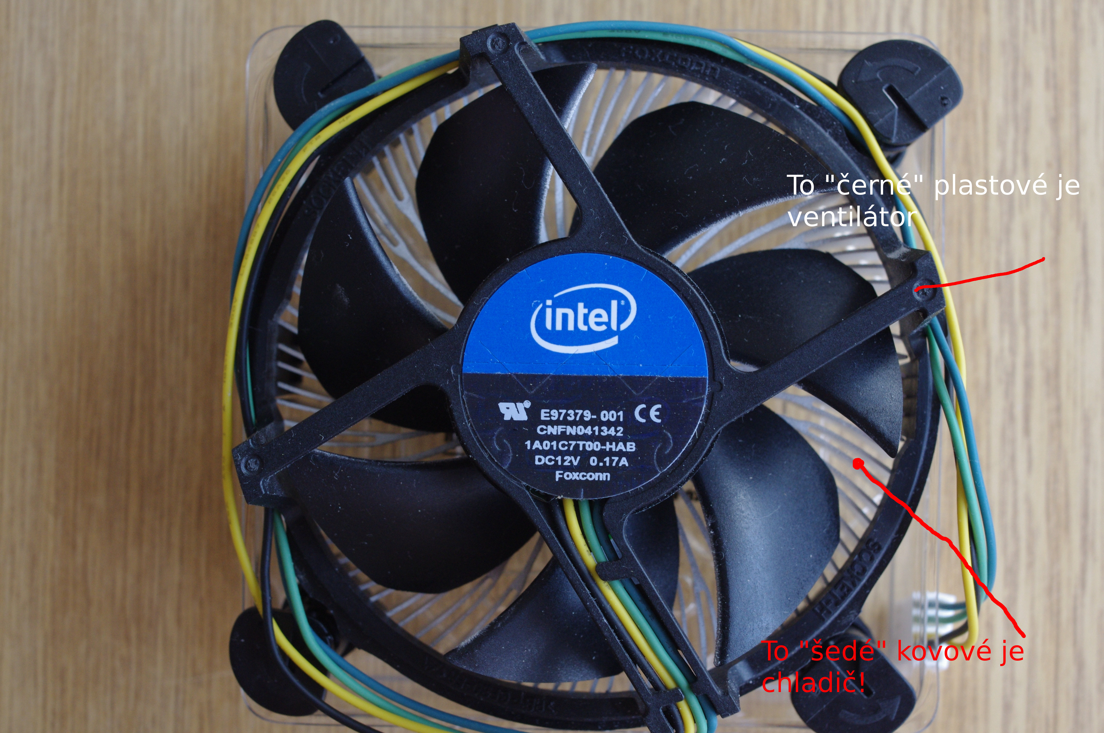

Jaký chladič máte a co se s ním eventuelně dělalo, jsem také nějak neprolouskal.
Dodatek: Slova: "Pc jsem vycistil" moc radosti nepřináší, navíc není známo, zda je vůbec třeba něco měnit ("genitální" SW ukazuje nesmysly - CPU by normálně způsobil až vypnutí sestavy) a pokud náhodou uhnily packy klasického intelího retenčního mechanismu, pak je potřeba znát třeba šířku skříně a ideálně výšku od PCB k bočnici, aby se dalo uhádnout, jaký se tam případně vejde věžový chladič...
Bohuzel presnou značku chladiče nevím vim akorát že jé od intelu nemám v papírech napsáno jaký typ to jé. Jinak to bylo vyučování akorát důkladně od prachu asi před 2my týdny při průběžném čištění pc. Jinak se s tím,nedělalo nic
Vyučování = vycisteno omlouvám se za překlik nějak se,mnou nekomunikuje t9
Mne vyděsil samotný akt, ne písemná podoba. Hrabání se ve skříni může vést k nemilým problémům.

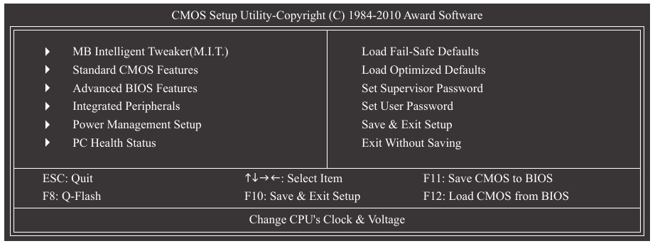

Takže asi BOX, jako na obrázku - jsou ty "packy" řádně zajištěny? A co je v BIOSu? Viz anglický manuál, str. 35. - viz obrázek.
