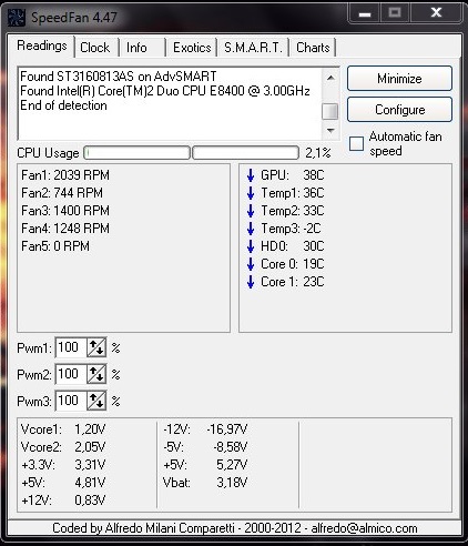

No,hlavně když vypnu PC a pak vypnu i zdroj tak zas bzučí 5s a přestane.A plechy to nejsou zdroj je velmi dobře utažen,když to začlo bzučet zdroj jsem vyčistil a dělato furt "bzučí"..A teploty ty jsou snad nizký
Horký není a ve speedfan jsem nic neviděl teploty mam takový VIZ foto
