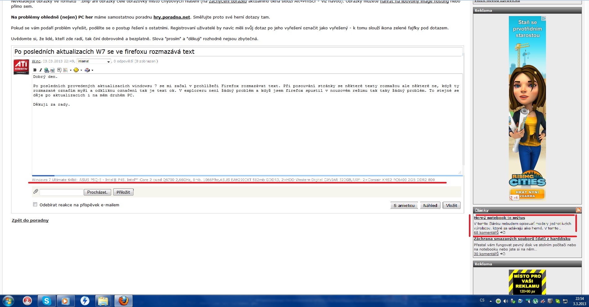

					Dobrý den.
Po posledních provedených aktualizacích windowsu 7 se mi začal v prohlížeči Firefox rozmazávat text. Při posouvání stránky se některé texty rozmažou ale některé ne, když ty rozmazané označím myší a odkliknu označení tak je text ok. V exploreru není žádný problém a když jsem firefox spustil v nouzovém režimu tak taky žádný problém. To stejné se děje po aktualizacich i na mém druhém PC.
Děkuji za rady.
