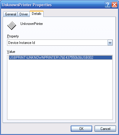

Tady to je v příloze, to co na mne vyjelo.
Wasserfall 05.03.2013 18:38
Wasserfall
To ale neni nezname zariadenie ale Win to zdetekoval a pouziva na to vlastny ovladac. Hore v menu pr…
MM.. 05.03.2013 18:41

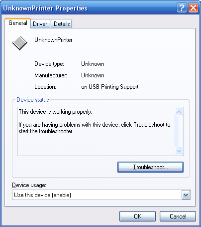

Myslíte toto? :)
Wasserfall 05.03.2013 18:43
Wasserfall
ok v prvom rade musis nainstalovat ovladace k tvojej zakladnej doske, inac ti nebude fungovat nic.…
MM.. 05.03.2013 18:47

Tak nakonec jsem to vyřešil, stačilo udělat aby tiskárna byla na virtual LPT USB2 :D JAkej já jsem b… poslední

A v tretom rade ta redukcia bude mozno to "unknown device" a ne "unknown printer", ale to uvidime az ked das ten screenshot zoradeny podla pripojenia. K tomu unknown device si pozri podrobnosti ci to neni jak pisem nizsie
Ta USB redukcia musi mat v tych vlastnostiach nieco taketo
Device Instance ID : USB\VID_neco&PID_neco\nejakecisla
Hardware IDs
USB\VID_neco&PID_neco&REV_neco
podla VID a PID sa da niekedy najst ovladac. Toto co ty tu davas screenshoty pravdepodobne neni USB redukcia ale uz ta tlaciaren. Ale daj ten screenshot zariadeni zoradenych podla pripojenia
