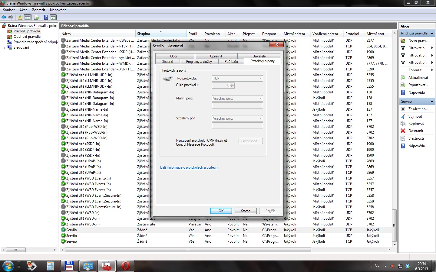

Tak jsem to zkusil a nic. Odinstaloval, všechno vyčistil, odstaranil záznamy co jsem ne bráně našel, restartoval a znova nainstaloval a pořád to samé. Když je puštěný firewoll, tak to nejede, když ho vypnu, tak v poho. Windowsmwdiaplaier co se zobrazuje jako další dlns server, ten funguje v pohodě. Pokoušel jsem se v nastavení firewollu nastavit ty porty, ale tam to nejde měnit. Je to šedivé a neaktivní. Nic do toho nezapíšu, už jsem z toho docela mrzutý. Nějaké nové rady? Předem díky.

Co sa tyka nastaveni firewallu dostanes sa do tych rozsirenych nastaveni? (tam kdesi kliknut na "firewall s rozsirenymi moznostami" alebo tak nejak). Tam mas sekcie inbound rules a outbound rules. Daj sem screenshot oboch. Alebo si tam over ze jake su tam rules pre tie 2 porty co som pisal.
Antivir používám avast home. do rozšířeného nastavení se dostanu, ale jak jsem psal, nemůžu tam nic změnit viz screen.

Tím to není, to jsem zkoušel minulí týden. Vypnout i odinstalovat a pořád stejný. Zatím pomáhá jenom vypnout ten firewoll. Ale proč nemůžu nastavovat ty porty. Když jsem to včera zkoušel, měl jsem tam ještě položky ServiioConsole asi 4x a ty šly v klidu nastavovat, ne že by to pomohlo, ale teď tam nejsou.
Ja si myslim ze sa do toho monutje ten antivir a nedovoli ti to nastavovat, preto pisem skus ho odinstalit a pozri sa na to znova vo firewalle. Skontroluj porty ci su v tych polozkach spravne. Aj u inbound aj u onbound.
Resp tie 3 polozky pre serviio su ok tam nemusis menit nic, ale navrchu mas 5poloziek media center extender, tie su nepovolene a to je mozno tvoj problem. Povol tie polozky pre mediacenter extender (P.S. aspon ta tretia zvrchu je presne port UDP 1900 a je to asi zablokovane alebo co. A ta druha by mohla obsahovat aj ten port 8892 ci kolko to bolo)
Alebo uplne inac - klikni pravym na prichozi pravidla - NOVY, zadas tam povolit TCP, remote aj lokalny port 8895, IP vsetky, a druha polozka to iste ale pre UDP port 1900, a povolit. Nejaka zmena?

Ty položky to nedělay, když jsem je povolil, tak to pořád nešlo a taky se v nich nedali nastavovat porty. Ty už tam byly natvrdo nastavený. A já jsem je tam nedoinstaloval, už tam jsou asi ,součástí. V počítači používám jenom defaultní přehravač WMP.
