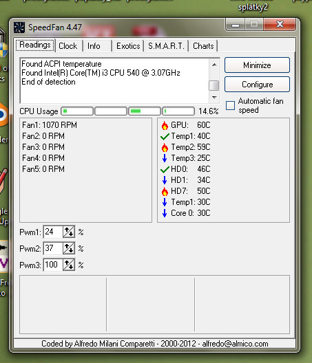

tu to jest.. Jaká je diagnoza? Zdá se, že se nějak zrychlil :-)
