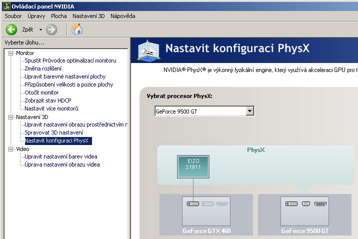

Jako PhysX ji samozřejmě využít můžeš, pokud je na základní desce místo. Taky to tak mám, ale s jinými modely:
- hlavní karta: 460GTX
- PhysX: 9500GT
Akorát si myslím, že 480GTX je zbytečně moc silná. Kravál navíc a spotřeba budou velkou daní…
Nastavíš vše v ovladačích:
Super,takze to de.Dekuju moc a ktomu aji orazek,opravdu dekuji.
