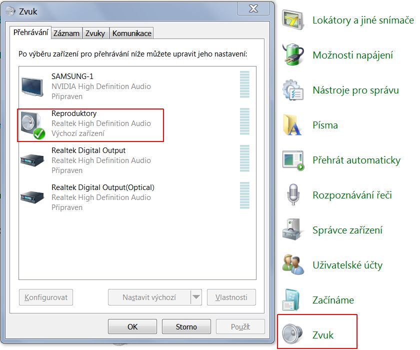

Ovládací panely - Zvuk - nastav si Reproduktory jako výchozí výstup.
Kde to tam najdu? Nemohu to najít...
Díky za snahu ale v této tabulce mám jenom tu třetí položku ,,Realtek Digital Output,,

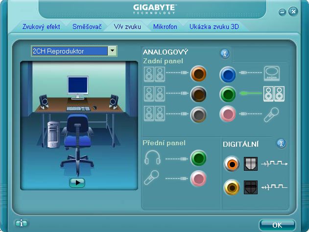

Nemáš pod ikonkou Správce zvuku Realtek HD na liště něco jako já?Tam nastavíš reproduktory a pak vpravo i otestuješ.
Tu ikonu znám ale nemám ji tam bohužel
