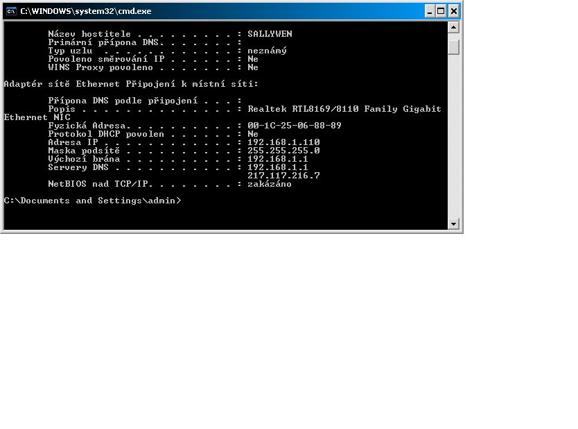

Tak podívej se, abych ti mohl já nebo někdo jiný pomoci, tak od tebe potřebuji toto: 1) celý výpis z… nový

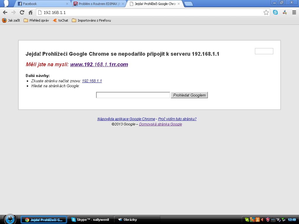

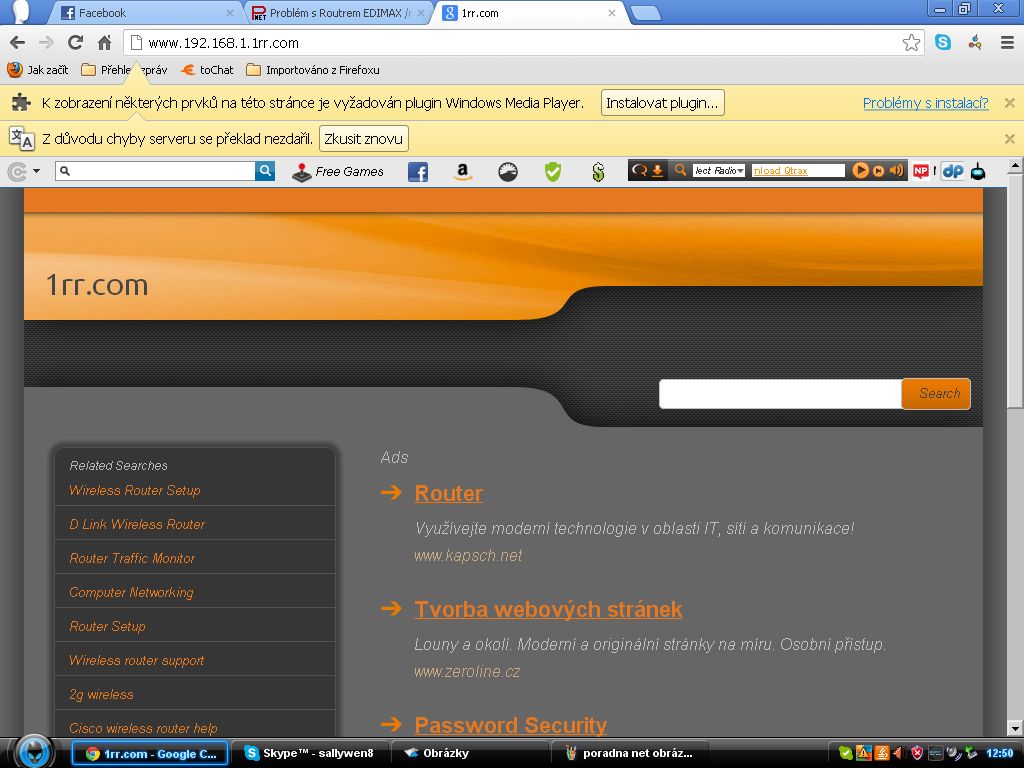

Tak som tie "obludy" z uloz.to stiahol... Google Chrome: 192.168.1.1 nefunguje, 192.168.1.1rr.com -… nový
192.168.1.1rr.com - toto nemyslíš vážne?
Preskenuj sieť tým programom netscan - odkaz som dal vyššie.
je tu celkem 60 komentářů, tobě se až na 6x opakovaný dotaz podařilo zareagovat na výpis "ipconfig -all" - a vyblil jsi z toho .bmp 16miliónů barev na uložto, s 3x větším bílým okrajem.
i retardované malování umí po nastavení uložit jen vlastní obrázek bez nadbytečného okraje, stejně tak ho uloží do normálního png - 100x vhodnějšího pro printscreeny.
ani se neptám, proč musíš textový výpis ukládat jako obrázek, o současném retardovaném školství a produktech, které vycházejí ze škol, nemám žádné iluze.
60. komentářem je pak tvůj uřvaný dotaz velkými písmeny jak od prvňáčka - ne, nevýchozí prohlížeč s nastavením ip nesouvisí.
dhcp nastavení dostáváš od routeru v pořádku.
jestli je v pořádku i jeho wan strana, nejde zjistit, protože nějaký umělec ti doinstaloval spyware doplněk do tvého profilu do prohlížeče, co ti k zadaným adresám přidáná nesmyslnou koncovku "rr.com"
nastav si aspoň ručně normální dns - 8.8.8.8 a 8.8.4.4
