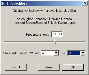

Ano, třeba Audacity. audacity.sourceforge.net (free, čeština)
Načteš v něm nahrávku nahranou rychlostí 45, celou označíš. Pak v menu: Efekty - Změnit rychlost opravíš 45 na 78.
Ale počítej s tím, že to nebude to pravé. Ty staré singly měly ten vysoký počet otáček právě kvůli vyšší kvalitě. Tím, že to přehraješ pomaleji a pak digitalizovaný výsledek softwarově zrychlíš...
