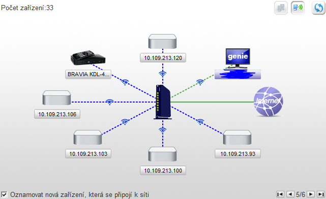

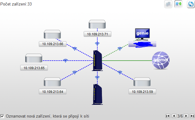

Tak jsem nainstaloval ten NETGEAR genie a ukazuje mi na mapě sítě 33 síťových zařízení?! Z toho všec…

Hezky... Paraziti cucajú o sto šesť... Kto nastavoval ten router Airlive WL-5460AP ??? Pýtaj od neh…

není to router, proto to může v nějakém netscanneru ukazovat desítky hostitelů. A o tom to je, rozd…

Router to nie je, ale mod AP+router umí... www.airlive.com netscaner, aspoň tento: www.softperfect.…

Jestli skenoval AP, ke kterému je jeho router připojen, tak je jasné, že tam není sám.

Příště obrázky na nějaké úložiště a ne na ulož to. http://pc.poradna.net/a/view/307875-vlozeni-obraz…
