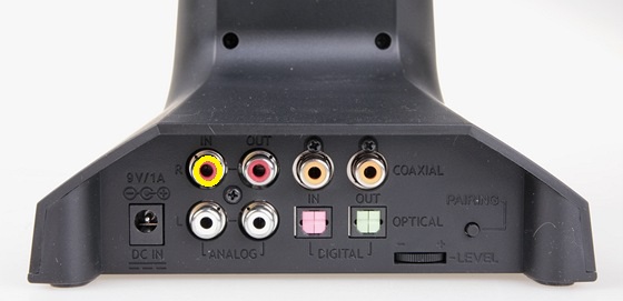

Ahoj mám takovej problém nevim jak se tomu říká ale mám utrhnutou zastrčku na sluchátka pulka tam zůstala chci se zeptat jde to opravit v servisu? nebo to mám jenom ten kus zalepit sekundovým lepidlem? našel jsem na netu něco abych ukázal co vlastně se mi utrhlo žlutej kroužek vyznačenej je to co se mi utrhlo a jestli by to nešlo nějak zpravit :///
