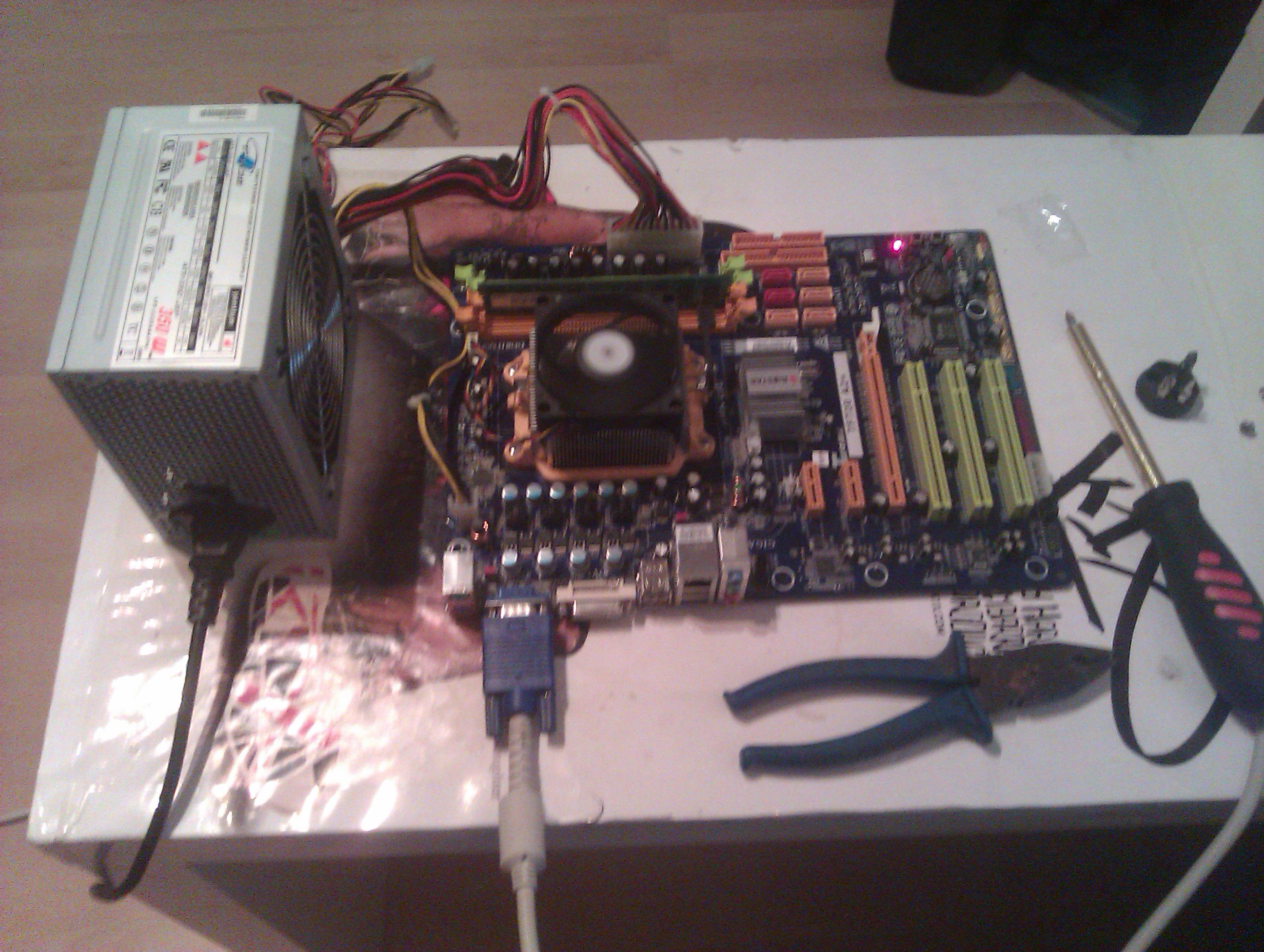

ano udělal jsem to ajk jsi říkal tady máš důkaz takže už jsem založil topic, aby jste mi pomohli vyb… poslední

Ked si tam skusal ten tvoj zdroj tak si urcite zapojil aj dodatocne napajanie do dosky 4pinove? Nema…
MM.. 12.03.2013 17:50
né to uřčitě né má klasické 24pin + 4pin znám tu desku jak vlastní boty :D
domson98 12.03.2013 17:54
