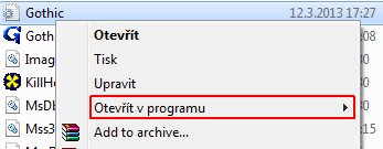

Máš admin oprávnění? Otevři to v Notepadu (viz. nahoře Wikan). [13130-img-png]

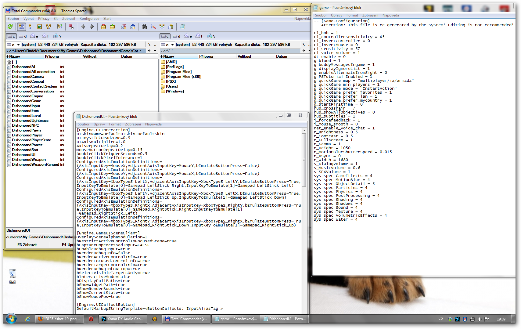

máš nejaky free commander, windows commander? proste program,který kdyz pustíš ma v sobe dve okna je…

Do ini se dostaneš pomocí programu Total Commander.

máš nejaky free commander, windows commander? proste program,který kdyz pustíš ma v sobe dve okna jedno vlevo druhe v pravo? tam by ti melo jít na tom souboru dát F4, otevre se ti soubor pro editaci a pak tam mužeš upravovat,pak das uložit a zavřít
