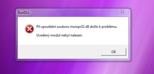

Přidat otázku mezi oblíbenéZasílat nové odpovědi e-mailem Po startu PC vyskakuje hláška RunDLL
po každém startu PC, na mě vykoukne hláska na obrázku. Mám podezření, že to má něco společného s mojí tiskárnou. Nedávno jsem se snažil nainstalovat ovladače, na mojí (poměrně starší) tiskárnu Brother DCP-115C, což se mi bohužel nepodařilo. Kdyby jste mi mohli poradit i s tímto problémem byl bych rád. Nevím jestli WIN 7 ještě podporuje tyto ovladače a nevím ani jestli není chyba v těch ovladačích... TO je vždycky nejlepší koupit si levnou tiskárnu od firmy. která to za pár let zabalí žejo :D

Hlášky po štarte PC sa zbavíš jednoducho. Odstrániš aplikáciu/program/proces, ktorý sa spúšťa po šta…

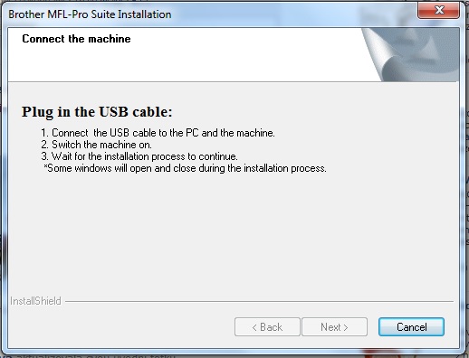

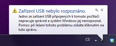

btw, když připojím jen tak do USB tiskárnu vyskočí známá bublina.
Witty 16.03.2013 11:36
Witty
prvně nainstaluješ ovladač pak připojíš tiskárnu.
kmochna 16.03.2013 11:53
kmochna
To samozřejmě dělám.

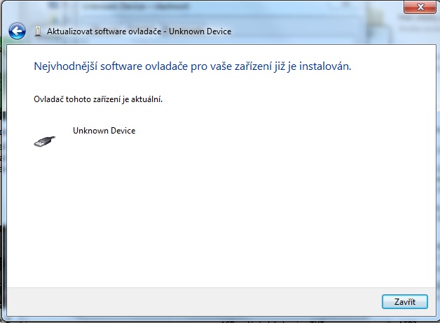

K tomu účelu jsem použil Uninstal tool od firmy Brother, neúžasnější společnosti na světě ! :D No a…

STahnul jsem control center 3 od Brotheru, pak jsem stahnul update pro win 7 pro control center 3. T…

a jo, já tam zřel jen ten control center 3. Po startu PC vyskakuje hláška RunDLL kontrola položek…

O tomhle obrázku ani nemluvím, ten se ani nehne :D Připojím, zapnu tiskárnu .. a nic neudělá šmejd l…

Tak asi nezbude nic jiného, než tu knihovnu msisqn32.dll doinstalovat. Pokud to bude vůbec možné na… poslední

Hlášky po štarte PC sa zbavíš jednoducho. Odstrániš aplikáciu/program/proces, ktorý sa spúšťa po štarte OS - msconfig - záložka Po spustení...

K tomu účelu jsem použil Uninstal tool od firmy Brother, neúžasnější společnosti na světě ! :D No a taky jsem odstranil všechny tiskárny co si muj počítač myslel že má. Jo a taky jsem ve správci zařízení odstranil to s vykřičníkem (unknown device), který tam opět zase je po mým dalším pokusu tu mrchu nainstalovat.
 http://welcome.solutions.brother.com/bsc/public/eu/gb/en/dlf/download_index.html?reg=eu&c=gb&lang=en&prod=dcp115c_eu_as&dlid=&flang=%C4%8Cesk%C3%A1&os=93&type2=-1
STahnul jsem control center 3 od Brotheru, pak jsem stahnul update pro win 7 pro control center 3. To vše při vypnuté a odpojené tiskárně. Když toto vše proběhlo, připojil jsem tiskárnu... a stejnak UNKNOWN DEVICE ! :-D Přikládám obrázek, že můj ovladač je to nejlepší co se dá sehnat.. ale stejně je unknown :D
kontrola položek po zapnutí se dělá těmi softy, co jsem ti vyjmenoval.
nebo si můžeš vytisknout log hijackthis a rochnit se v něm.
zařízení usb nebylo rozpoznáno
pro jistotu před novým laborováním s ovladačem nejdřív doinstalovat chipset driver základní desky - z webiku výrobce mb.
