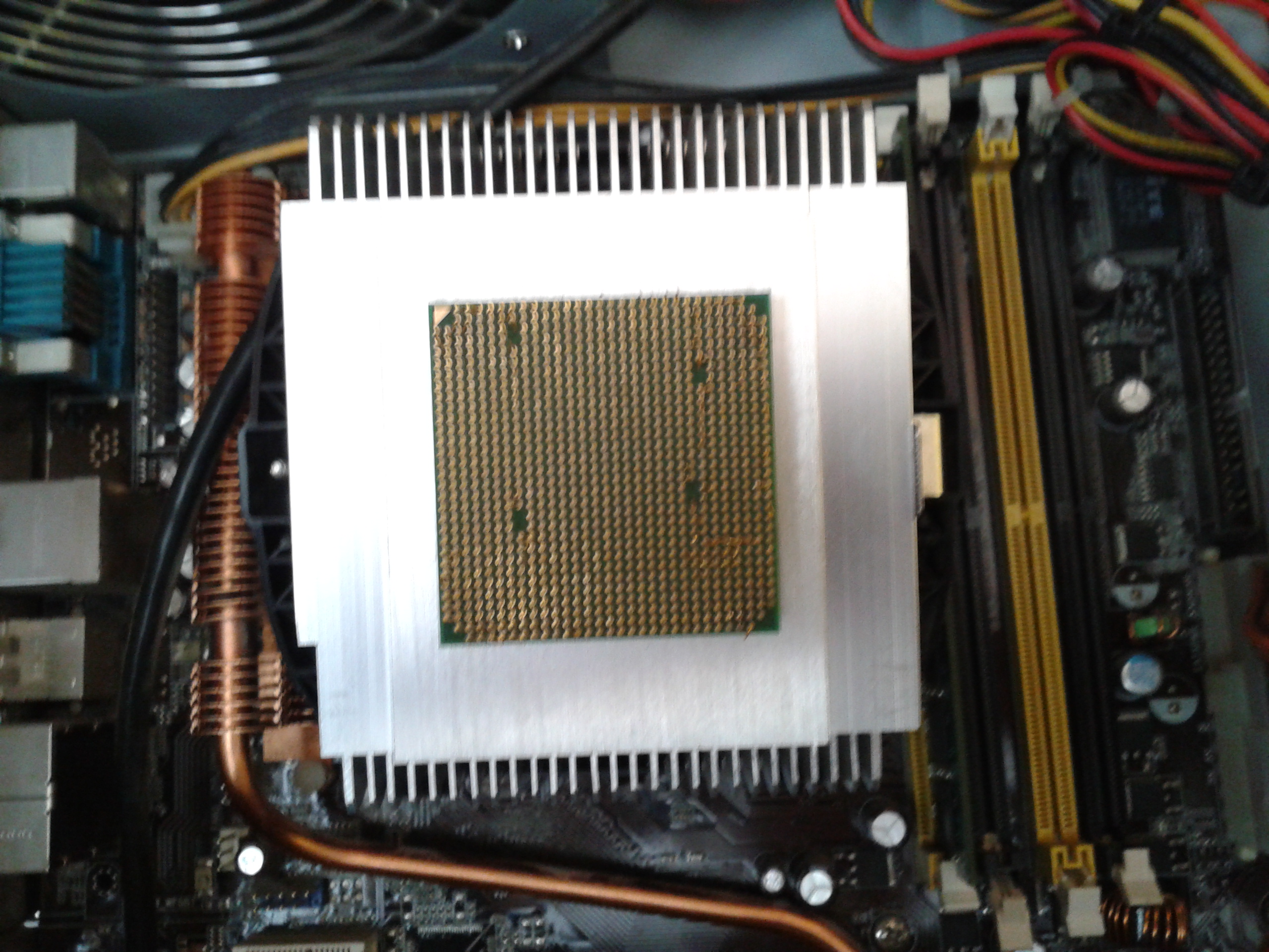

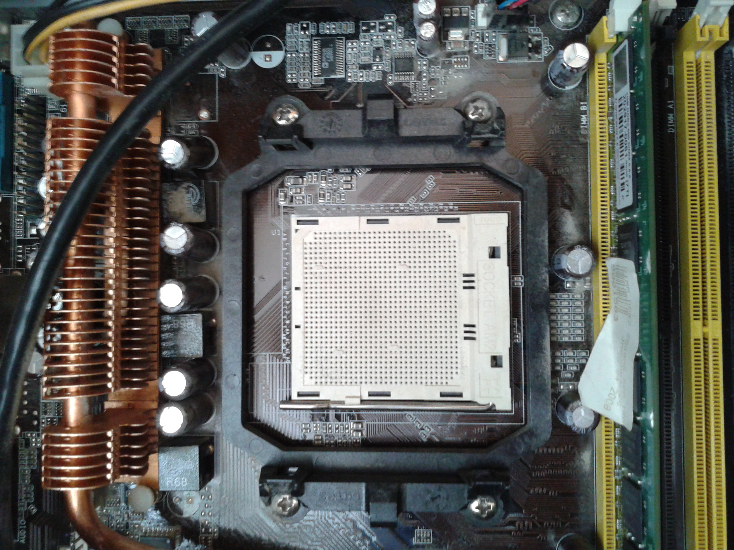

Zdravím, potřeboval bych poradit. Rozhodl jsem se dnes vysát pc od prachu a vydělal jsem ventilátor (Alpine 64 AC) na základní desce viz foto. Pokoušel jsem se ho nasadit zpátky ale jen jsem skřivil drátky na ventilátoru, tak jsem to jen po stranách zašrouboval. Po následném spuštění pc nejde obraz je možné že je to touhle chybou? Případně máte nějakou radu jak ventilátor umístit. Děkuji za odpověď

No jo, no...pomalinku a opatrně s ním otáčej ze strany na stranu až se uvolní. Nechytej ho za ty "drátky" ale po obvodu. Až ho sundáš, tak ho očistí od staré pasty případně odlep samolepící hnus který bude na chladiči. V obchodě s PC koupíš teplovodivou pastu za cca. 80,- kterou naneseš v míře přiměřené na procesor a následně na to nasadíš chladič.
Ta zelená deska u chladiče je procesor, zkontroluj všechny piny jestli jsou rovné a zastrč ho zpět do patice. Než ho tam strčíš tak tu páčku vedle patice zvedni a procesor nasaď. Až ho zpět nasadíš, tak pak tu páčku dej zpět dolů.
Zajímavě si polámal piny na procesoru.
Nesnaž se je narovnat, dej to do ruky někomu, kdo tomu rozumí. Protože podle toho jak si vyrval procesor i s chladičem a zadělanou pojistkou usuzuji, že bys to pojebal ještě víc.
Už ti nezbývá než doufat, že si to neoddělal nadobro :)
Obrázky si dávám do archivu. Je to varování, že občas použití síly místo hlavy vede k problému.
Doporučení tu sice již padlo, ale znalého, nebo servis je nejlepším řešením. A doufat, že jste nezničil patici a neponičil příliš to přilepené CPU.
Nejenom praskly, ale videl jsem, jak nekdo urval celej kremikovej cip od ty zeleny desky. Proste pasta drzela vic, nez lepidlo, kterym AMD lepilo kremik k zakladne, takze zakladna zustala v patici, a kremik nalepenej na chladici :)
