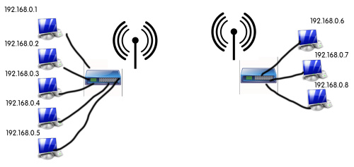

Ahoj odborníci.
Řeším aktuálně tenhle problém. Mám 5 PC propojených přes switch (klasika RJ45) s IP adresama 192.168.0.1, ... , 192.168.0.5 . Potřeboval bych k téhle síti připojit další 2-3 PC na druhém konci haly s IP adresama 192.168.0.6, 192.168.0.7., 192.168.0.8. Připojení by mělo být přes wifi.
Máte nějaký nápad ? Moc díky.

pokud je to nějaká průmyslová hala (kovové stěny, stropy), tak ideálně např. pomocí dvou ubiquiti (mají směrové antény, tj. budeš mít vyšší zisk a zároveň méně odrazů). Jedno nastavíš jako AP, druhé jako klient.
Např. 2x toto: http://www.i4wifi.cz/nanostation-m5-loco-airmax-mi mo-outdoor-5-ghz-vc-2x-13-dbi-anteny_d1550.html
Přidělat se to dá i na stěnu nebo profil.
Vzhledem k tomu, ze vstupní informace jsou nulové, tedy účel použití, prostor mezi zařízeními, materiály mezi a v okolí, vzdálenost, důvod proč se nedá tahat optika atd, tak odpovědi se nesou ve stejném duchu. Obecné, běžné best-practices.
Bohužel cestuju po halách po celé ČR, kde potřebuju síť zprovoznit (důvod, proč nemůžu tahat optiku). Ideálně : Ráno přijedu zapojím, zprovozním síť, přes den používám - večer rozpojím, sbalím a jedu jinam. Nevím předem, jak bude hala vypadat - kde budou počítače umístěný, atd ... , tudíž absolutně nemám ani zdání o materiálech, vzdálenosti, ... .
Chápu, že nic univerzálního neexistuje, proto hledám nějaký řešení, který by více méně mohlo fungovat ve většině případů.
