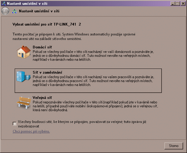

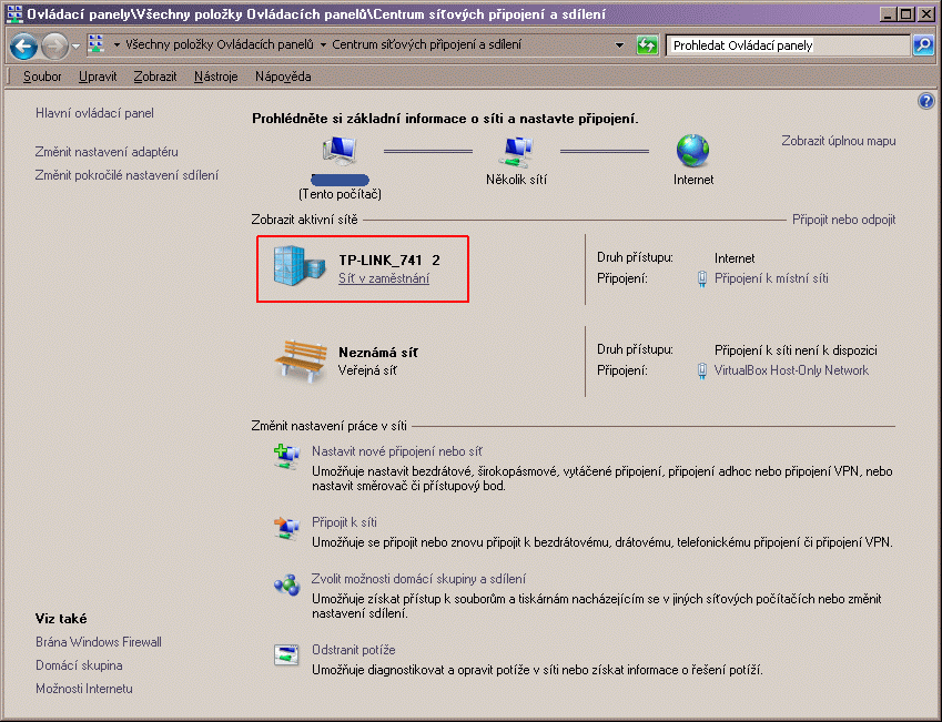

Mohl bys mi prosím udělat jasno v tom, jak je to s tím sdílením?
Jaký je rozdíl mezi zjednodušeným sdílením a tím "normálním" a kde to nastavit? A jak do toho všeho zapadá domácí skupina?
Jak souvisí se sdílením karta zabezpečení, kde nastavuješ oprávnění pro ostatní uživatele. Dík mám v tom trochu šrumec, že ani sám nevím které to sdílení tam teď mám. Jen vím, že nemám domácí skupinu
ovl.panely - vlastnosti zlozky - tam je na jednej karte tak dlhy zoznam a tam mas nastavenie zednodusene sdielni.
Ked je zaskrtnute tak neexxistuju opravnenia ptz v MS mal asi nejaky uplny dement rozhodovacie pravo, dufam ze uz je v liecebni.
Az to vypnes tak pri zdielani existuju opravnenia (nutne zadat meno heslo uctu na danom PC) a zapne sa aj moznost nastavovat opravnenia na zlozkach a suboroch cez pravy klik.
Domacu skupinu nenastavuj proste nikde kde su slova ze domaca skupina vobec neklikaj. To len zas mal nejaky pacient v MS pravo rozhodovat o niecom skvelom :)
