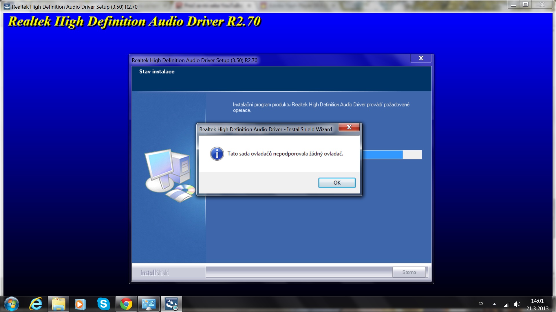

ATI HDMI Audio r270.exe
Nejde nainstalovat, napíše **tato sada ovladačů nepodporovala žádný ovladač. Graficka karta EHA 4350 512MB a chci aby fungovala na tv SAMSUNG LED 50palcu 1080p. Díky za rady.

nejde nainstalovat ani od realteku HD ani od AMD
Ty jsi opravdu strohý na ty informace. Jak nejde nainstalovat? Vyhodí to nějakou hlášku krom toho, co jsi napsal?
Ne jenom to že nejsou podporovany..

Tohle mi to děla kdyz chci naistalovat zvuk přes HDMI kabel

po aktualizaci grafického softwaru jsem zkusil nainstalovat *HDMI_R270* a už rozpoznalo HDMI a v realteku v zarizením mám ikonu tv hdmi nastavím jako vychozí a faktčí v plné kráse
