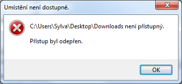

mám problém se složkou downloads uloženou v C:\Users\Sylva\Desktop\Downloads. Prostě nejde otevřít, smazat, nic. Vždycky mi to vyhodí hlášku (viz. příloha) přístup odepřen. Naformátovat disk nemůžu - mám na něm uložené windows. Snažím se už něco málo přes hodinu to najit na googlu, ale neuspesne, tak píši Vám.

Aktualní vlastník: nelze zobrazit aktuálního vlastníka. Když ho chci změnit, tak Nelze nastavit nového vlastníka, přístup byl odepřen ... achjo, začínám být zoufalý :x
Omlouvám se, já nemám přístup ani k zobrazení zabezpečení, a když ho chci získat, tak mi to vyhodí výše zmiňované

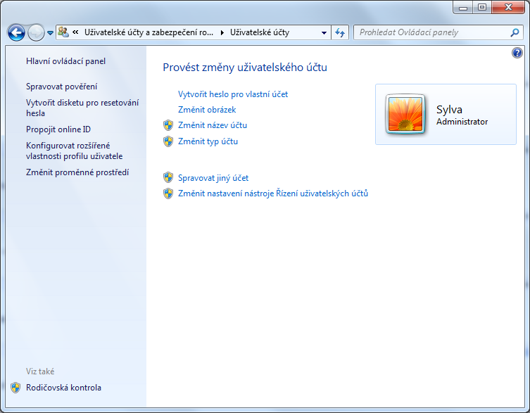

Ok, du to zkusit ... jen ještě přidávám přílohu kde je vidět že Sylva je administrator ... ale i tak děkuju za rady, napíšu jak to dopadlo ....
V tom pripade sa musi dat dostat na to zabezpeceni. Musi byt vypnute zjednodusene zdielanie v ovl.panely-vlastnosti zlozky.
